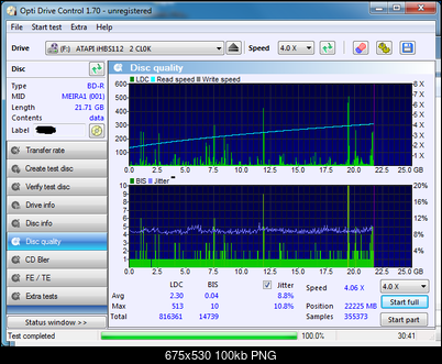

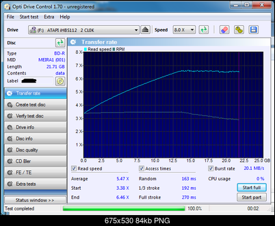

Poniżej dla porównania jedna z pierwszych BD nagranych na Litku iHBS112 chyba ok 2 lat temu.
