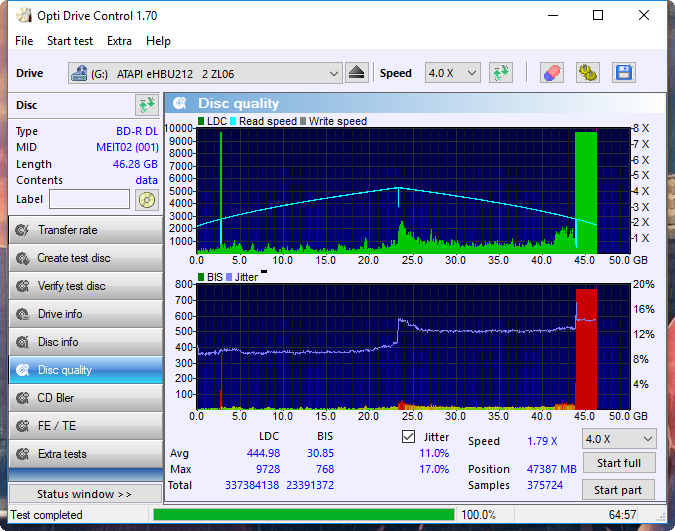

No i niestety wielkie rozczarowanie
Nośniki 2 warstwowe Panasonic i Verbatim (MEIT02) zaczynają u mnie padać.
W zeszły weekend chciałem zgrać kilka plików ze swojego archiwum i szło to bardzo wolno i z problemami. Zacząłem po kolei sprawdzać kilka płyt i wyglądają one nieporównywalnie gorzej niż po nagraniu (każdą testowałem zaraz po wypaleniu).
Płyty nie mają więcej jak 2-3 lata. Zazwyczaj ogromne problemy na drugiej warstwie, ale na pierwszej również.
Wrzucę kilka skanów, myślę że więcej nie ma sensu. Właśnie przegrywam wszystko na płytki jednowarstwowe i dodatkowo na dysk zewnętrzny.

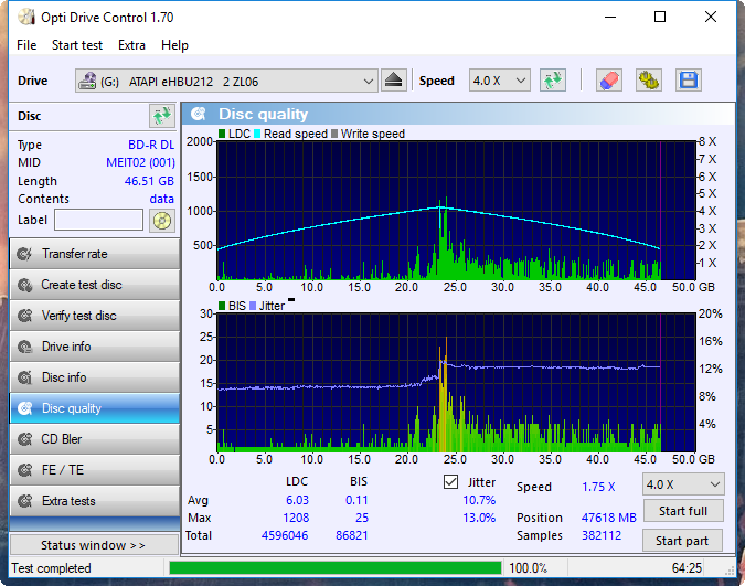

Kolejny test sprzed chwili, już nawet mi się nie chce tego sprawdzać, po prostu wyrzucam te płyty.

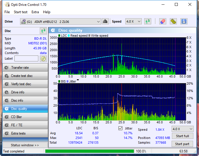

Poniżej jeszcze test w miarę najświeższej płytki, trudno mi powiedzieć ile ma, ale raczej nie więcej niż rok. Niby nie jest źle, jednak już widać dużą degradację w porównaniu z momentem po nagraniu. Nic dobrego z tego nie będzie.

Zakończyłem proces przenoszenia danych, mam jeszcze jeden test.
Na szczęście nie utraciłem żadnych rzeczy, mimo że płyty były w kiepskim stanie. Zastanawiam się ile w tym zasługi zaznaczenia przy wypalaniu w Power2Go opcji "Włącz obsługę błędów" co zwiększa integralność danych.
Całe szczęście, że nie zdecydowałem się na płyty BD-R XL, 3 i więcej warstwowe, ta technologia jest jednak mocno niedoskonała. Teraz byłby jeszcze większy problem.
Niestety płytki wielowarstwowe nie nadają się do archiwizacji. Na razie jednowarstwowe trzymają się bardzo dobrze, ale trzeba to kontrolować.
