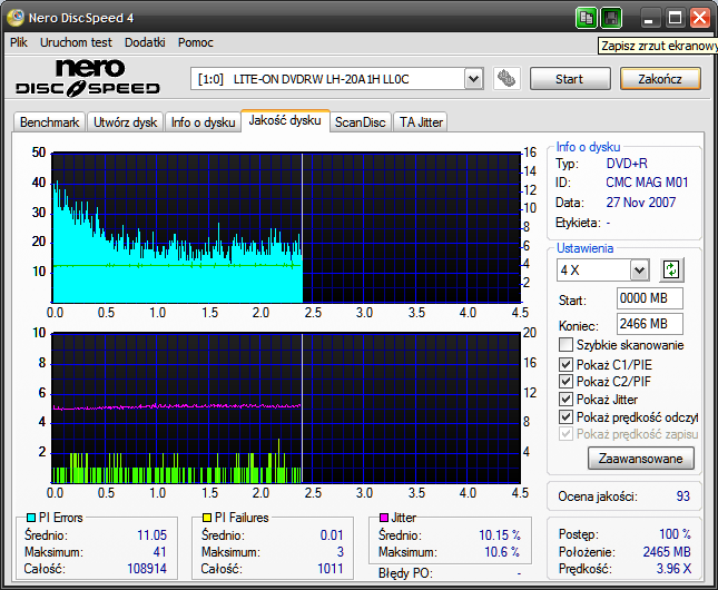

Stary 26.11.2007, 21:12   #63
Wychodzi na to, ***380;e te cholerne p***322;yty tak maj***261;. Wada wykonania, to samo miejsce. Jak ja nienawidz***281; CMC Magnetics
palona Liteonem, 6x

Stary 27.11.2007, 02:40   #64
Posty: 39,314
@Ed, palnij co***347; tak, ***380;eby sko***324;czy***322;o si***281; przed tym miejscem i daj skana.

Stary 27.11.2007, 17:36   #65
Sprawa przedstawia się tak:
Wychodzi na to, że wszystkie płyty są wadliwe w okolicach 4 GB.
nie będę bawił się w reklamacje, bo i tak kupowałem do nagrywania byle czego, wada nie jest aż tak poważna, aby płyta nie dała się odczytać (nie wiadomo jak za jakiś czas).
Podsumowanie: EMTEC DVD+R, Made in Taiwan z MM to nieciekawe płyty.

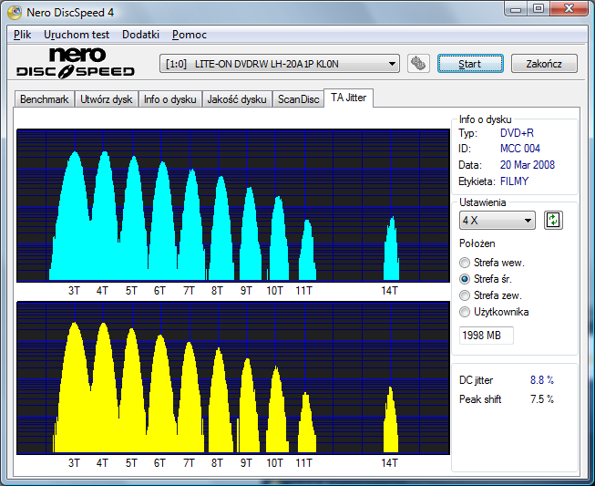

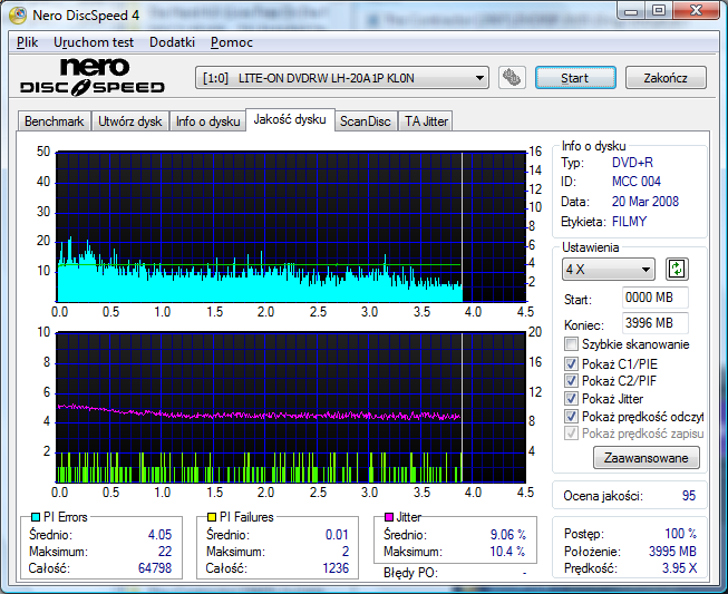

Stary 20.03.2008, 23:51   #67
SpeedFreaK
Avatar użytkownika SpeedFreaK
Data rejestracji: 06.09.2004
Lokalizacja: Gdynia
Posty: 4,225
Palony 4x na LH-20A1P
Do dupy...
