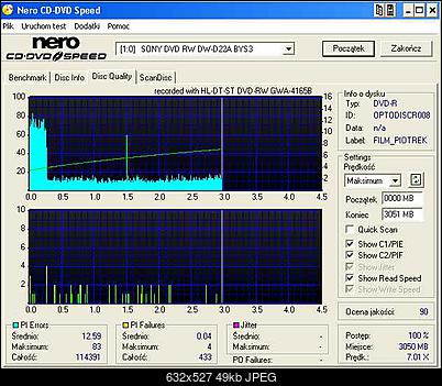

Nie zgodzę się z kolegą. Czasami Emtec wypuszcza takie perełki jak np. te oparte na nośniku optodisc 0R8. Emtec DVD+R x8 palony x4.
File Type: png emtec2OPTODISC_OR8.png (35.4 KB, 186 oglądane)
