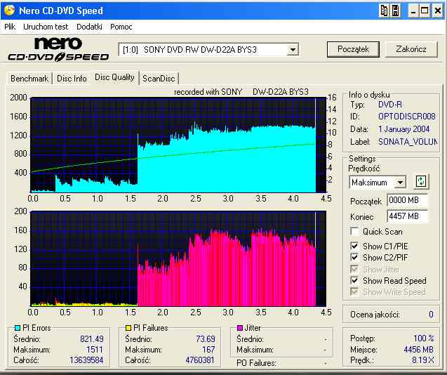

Witam!
Kupiłem spindel takich nośników...i stacjonarny DVD czyta tylko pierwsze kilkadziesiąt minut- potem zawieszka totalna...ale wykres błędów nie wygląda zachęcająco...coś można tu poprawić, np innym biosem nagrywarki ?
pzdr!
Nixi

ja bym je oddał jak najszybciej. taka kicha to żaden bios chyba nic nie zmieni. na innych płytkach ok?
nie ma nowszego firmware do tego Sony, można crosflashing na LiteOna zrobić, ale to pewnie wiele nie da.
a płyty do tego sprzętu plusowe tylko
jeśli na innych płytach jest dobrze to znaczy, że EMTEC kontyuje swoją tradycję robienia podstawek pod doniczki, kufle lub inne flaszki

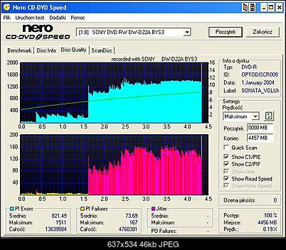

moje sony inne płyty nagrywa całkiem znośnie
A dlaczego nic nie da? tzn w tym przypadku może i nic, ale ogólnie biosy do Litków są wypuszczane na bieżąca chyba? napewno jest nowszy i bardziej dopracowany, nie ?
A to dlaczego ? przecież to maszynka -+/DL ...
jeśli na innych płytach jest dobrze to znaczy, że EMTEC kontyuje swoją tradycję robienia podstawek pod doniczki, kufle lub inne flaszki [/QUOTE]
No właśnie przetestowałem pod innym palnikiem- jest przyzwoicie uważam ?

jest tragedia, ale przetestuj j***261; z pr***281;dko***347;ci***261; 4x
i pal na PLUSACH
