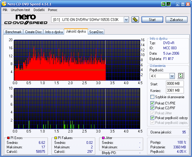

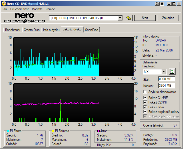

Kupiłem ten wynalazek na próbe.
1. Na początek test TE/FE
Wygląda obiecująco....

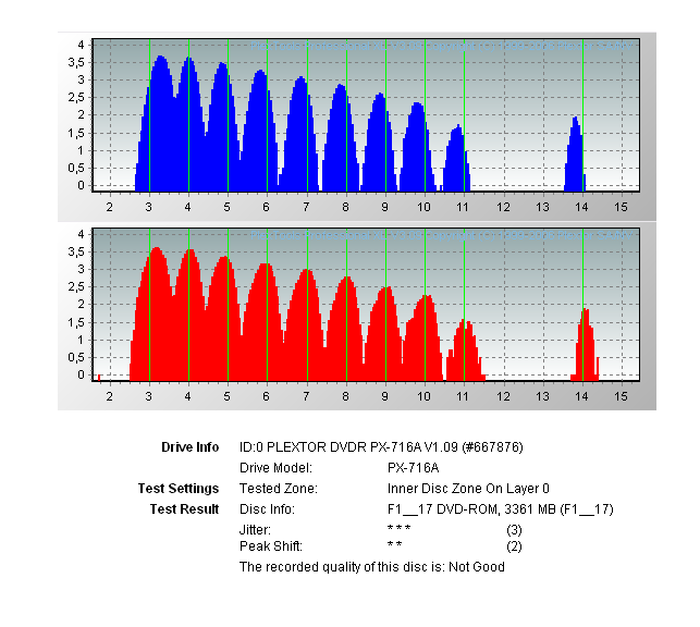

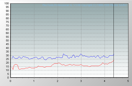

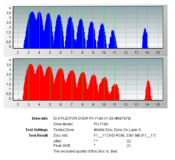

Płytka nagrana Plextorem PX716A 1.09 z prędkościa 8x. Wyniki testow...
Jednym słowem: jest źle. Na pocieszenie ładny wykres Nero
Nie polecam nikomu tych płyt.
extreme DVD+R 8x-te-fe.png   extreme DVD+R 8x-dvd-r_extreme_mcc003-px716a.8x.png   extreme DVD+R 8x-dvd-r_extreme_mcc003-px716a.8x_ta_in.png   extreme DVD+R 8x-dvd-r_extreme_mcc003-px716a.8x_ta_mid.png

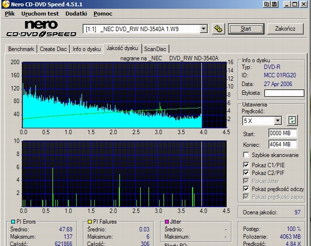

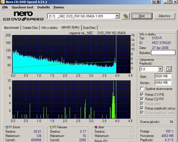

Napisany przez ed hunter
ciekawe jak minusy?....
proszę bardzo extreme DVD-R 8x
ogólnie podkładki pod piwo

losow wyjeta z walka a jak cena ? u mnie 0,88 -pln
