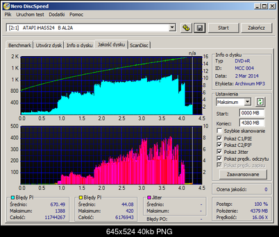

No i stało się... Nie w poniedziałek, ale we wtorek dotarły moje płytki z cdsklepu.
Partia Verbatimów DVD+R x 16 (2x Cake 50 szt.).

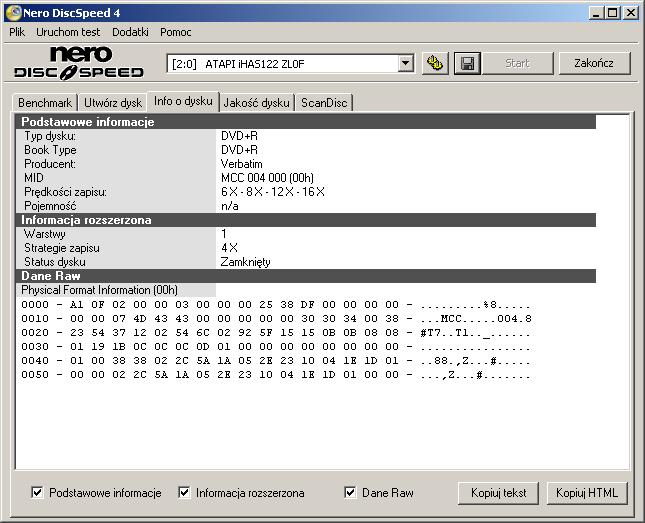

Otworzyłem pierwszy box 50-tek. ID MCC-004; Verbatim.

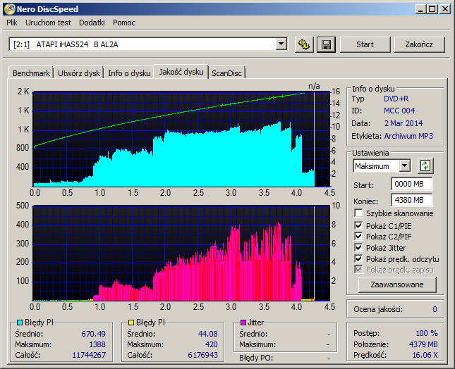

Pierwsze dwie wypaliły się ok, wynik Nero DiscSpeed miały 93 i 95 na 100.
Śmiesznie zaczęło się robić wgłąb cake...

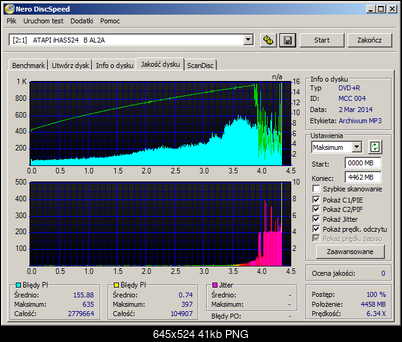

iHAS 524B wypalił normalnie, weryfikacja nie powiodła się, DiscSpeed 0/100 w ocenie.

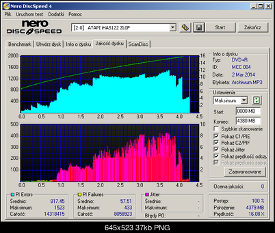

iHAS 122 to samo (tym napędem testowałem wszystkie płytki pod win XP).
Plextor 755A - to samo, znowu.
Pionek 209EBK, jedna sztuka ok, pozostałe 0/100.
No nic, postanowiłem ponowić test w DiscSpeed na iHAS 524 pod Win 7, to samo 0/100.

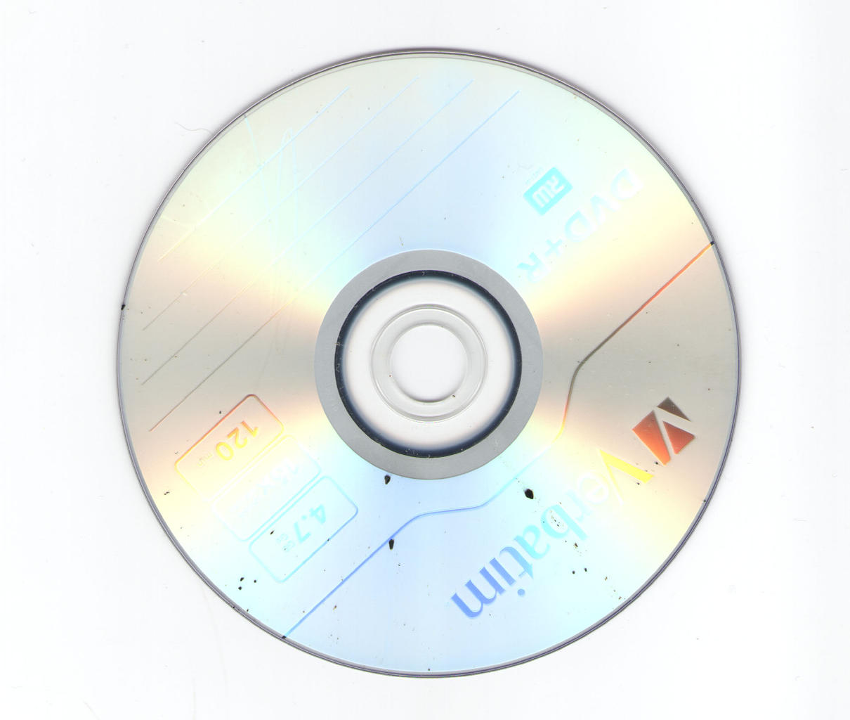

Dodatkowo 4 ostatnie płytki z cake (tak, zużyłem wszystkie sztuki z box-u) miały na warstwie górnej (tam, gdzie logo Verbatima itd.) takie jakby czarne przyklejone fragmenty czarnego czegoś, jakby ktoś grubym markerem porobił kropki na płytce (ew. zdjęcie czy skan nic nie da, bo nie odda tak, czy inaczej faktu, iż te kropki są wyczuwalne w dotyku, a wyglądają jakbym je sam czy z pomocą kogoś innego postemplował markerem).
A tak przedstawia się wynik wspominanych skanowań;
Poniżej screen:
Jutro, jak tylko wrócę z pracy składam reklamację u sprzedawcy.

Podaj kody z płyt z pierścieni zewnętrznego i wewnętrznego -zobaczymy co to za syf kupiłeś bo wygląda fatalnie jak na odczyt na Lite-on IHAS 122 B
Stawiam na Chiny albo jakieś podrobiny syf

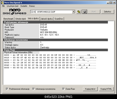

Na granatowym tle: ZE0486-DVR-T47D
Na przezroczystym plastiku: PAP694QCO8141595 4
Na iHAS 524 to samo:
Stary 03.03.2014, 19:15   #10
Posty: 22,812
Załącznik 65207
Na pewno oryginalne wyprodukowane w Tajwanie przez CMC -ale masakra

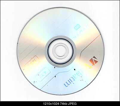

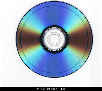

Poniżej obrazki tych plam (naklejonego czegoś), o których pisałem wcześniej:

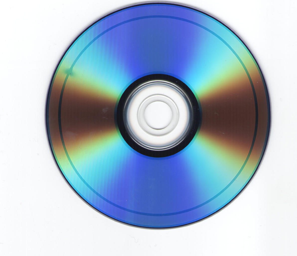

A takie coś palą mi napędy od spodu:
Zwróćcie Panowie proszę uwagę na tę taką mozaikę (mały obszar plamki w lewej górnej partii mniej-więcej).

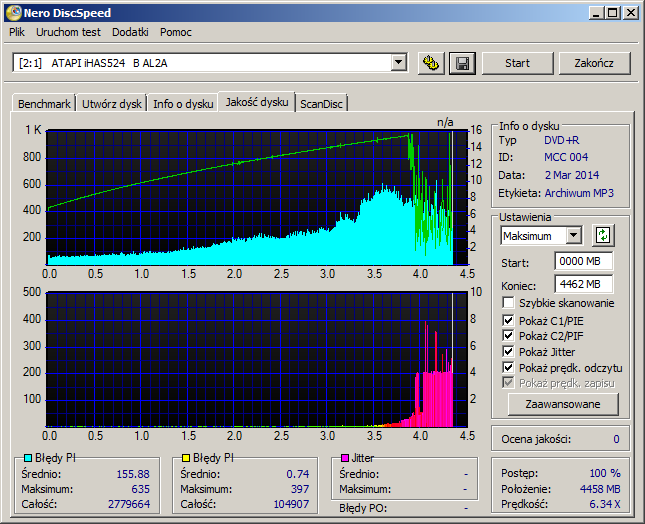

A to wczorajszy wypał na Pionku EBK.
Wczoraj (wierzcie mi na słowo) płyta miała 93/100, a dziś?
Dodatkowo dałem 10 sztuk brackiemu (cichaczem).
Ma ode mnie jakiegoś IHAPa z demontażu. Palił Alcoholem, ale nie sprawdzał i nie ma tych płyt, ale nie to mnie zdziwiło, a pewne zdanie wypowiedziana przez niego: "Te płyty co mi przyniosłeś są na górze takie, jakby wilgotne" (bez podtextów oczywiście proszę ).
I faktycznie, przejeżdżając po nic palcem, zostawia się ślad, jakby zmazywało się jakąś wierzchnią warstwę (osad, pył, wilgoć? może...) plus, markery Platinum ciężko na nich "tłoczą").
Może czepiam się pierdół, może to wszystko bez znaczenia, ale chodzi o to, że paląc dla klientów pod konkretne zamówienia, nie można sobie pozwolić na stratę nośnika, kilku złotówek i cennego czasu. (Proszę również o nie sugerowanie się etykietą "Archiwum MP3", gdyż użyłem do testów takowych plików, by jak najbardziej optymalnie wypełnić płytkę po "brzegi" do testów.)

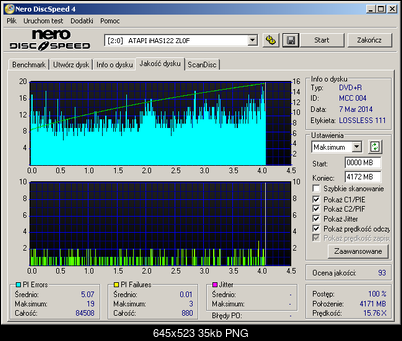

A to MCC 004 od Czystej_Płyty.
Na pierwszy rzut oka nie różnią się niczym.
W dotyku górna warstwa w tych felernych jest taka jak to określiłem wcześniej: gładka, jakby wilgotna, a na tej powyżej chropowata.
Kolejna różnica, te felerne nie mają od wewnętrznej strony krążka czarnych numerów (taką a'la pochyłą czcionką).
Koniec eksperymentów z hurtowniami płyt.
Może mają deko drożej, ale przynajmniej 80% nie ląduje w koszu.
