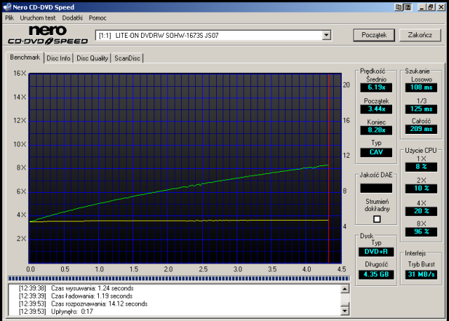

Mówiąc o gładkim wykresie miałem na myśli test transferu w nero CD-Speed (w wersji 4.0 zakładka Benchmark). Chodzi o to, żeby krzywa reprezentująca szybkość odczyto była głada, bez "zębów")

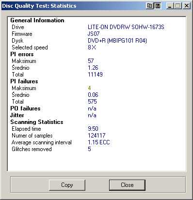

Na razie wstawiam statystykę sworzoną przez cdspeed (TDK +R 8x - MBIPG101 R04 - cdspeed (x8) statistics), ponieważ obrazek jest na tyle mały, że wchodzi. Nie wiem co znaczy 1.15 ECC (average scanning interval)?
bart_3d, jeśli ten wyjazd to odpoczynek (np. urlop) to dużo
Jeszcze raz dzięki za cierpliwość

To 1.15 ECC oznacza ECC 1 dla PIF. To, że wyświetla 1.15 a nie 1 to po prostu błąd w obliczeniu spowodowany wachaniami szybkości odczytu.
ECC1 dla PIF oznacza max. 4 błędy PIF/sek.

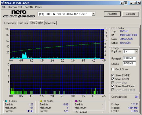

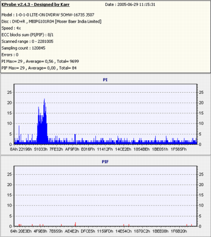

Wstawiam testy TDK +R 8x (MBIPG101 R04) nagranej na LG GSA 4163B (A104) z prędkością x4. Kprobe x4, cdspeed x8 oraz benchmark. Wydaje mi się że jest OK. Co o tym myślicie?

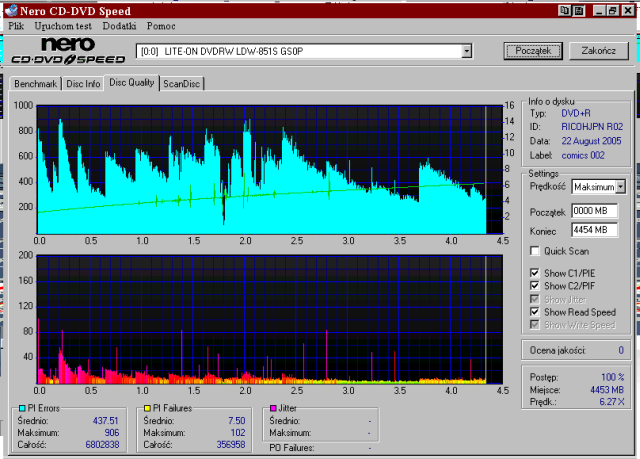

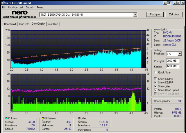

Płytka to firmowy nośnik Liteona +R x8, który dostałem razem z Litkiem 832S jesienią ubiegłego roku - RICOHJPN R02 003 - nagrana gościnnie na LiteOn LDW-851S
Sprawdziłem płytkę na Litku, który ją nagrał i koszmar :\
Sprawdziłem płytkę w domu na Benq DW 1640 i wykres zupełnie inny
Ciekawe co o tym myślicie?
PS. Na Litku jest prędkość max, bo mogłem wybrać tylko x5 albo max
-ricohjpn-r02-liteon-ldw-851s-litek.png   -ricohjpn-r02-liteon-ldw-851s-benq.png

Ja myślę o tym 2 rzeczy:
1) cała ta zabawa w te pomiary jakości jest o dupy kant rozbić,
2) sens ewentualnie ma tylko porównywanie różnych nośników w tym samym napędzie, a nie tego samego nosnika w różnych napędach.
