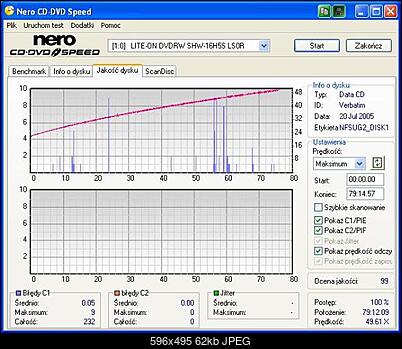

Aha i jak sprawdza się jakość nagranej płytki w CD-DVD Speed? Z tego co widzę, to zamiast PIE/PIF są błędy C1/C2. Jakie wyniki mogę uznać za "zadowalające", a kiedy zachodzi sytuacja "do kosza"?

Wszystkie płyty które wymieniłem mają ładne wyniki w testach Disc Quality bez problemu czyte je nawet 10 letnia wieża Sony.Zaraz wrzuce jakis scan z testu

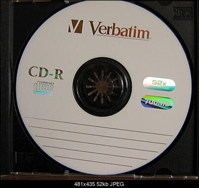

Kup Pastele,są bardzo dobre,przeważnie od Taiyo Yuden.
File Type: jpg verbap.jpg (19.3 KB, 466 oglądane)

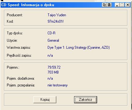

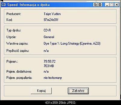

I zgodzę się z wypowiedziami kolegów @Yarozelsky i @obrus - polecam Verbatim Pastele od TY - co do tych Blue Diamond - sam chciałem kupić na próbę, ale nigdzie ich jakoś jeszcze nie spotkałem ...
@Blackie - ciekawa ta informacja o identyfikacji płyt od TY na podstawie tego pierścienia

I z jaką prędkością powienienem badać CD-R pod CD-DVD SPeed pod kątem błędów C1/C@, aby wyniki były jak najabardiej wiarygodjne? Dla DVD to 4x, a dla CD?
W kwestii zwiększania się liczby błędów - to ogólnie normalne (działanie na płytę powietrza, wilgoci, ciepła itd.) - aczkolwiek chodzi o to, że w przypadku płytek najlepszych np. takich Pasteli - proces ten zachodzi ZDECYDOWANIE wolniej, niż w przypadku zwykłych płytek, nie mówiąc już o jakiś tanich ...
Natomiast co do prędkości testów - ja zawsze testuję CD z maksymalną prędkością - kiedyś czytałem, że tak ponoć najlepiej ...

Producenta - fabrykę możesz sprawdzić chociażby poprzez NERO CD-DVD Speed (ikona "Info o dysku" obok paska z wykazem napędu) lub np. programikiem cdr_atip_read (niestety wersja testowa już mi przestała działać ).
A dobre płyty - poszukaj na Forum - temat wiele razy omawiany. W kwestii CD - ja polecam głównie Verbatim Pastele od TY, a z tańszych Platinium od Ritek.
I dobre fabryki - przede wszystkim wspomniana TY - czyli Taiyo Yuden, a także MCC (Mitsubishi chemical company) oraz Ritek.
