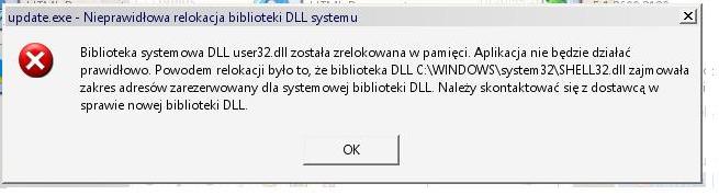

A moze miec cos z tym wspulnego system. Bo mam taki problem ze jak prubuje instalowac SP2 topo wyodrębnianiu plików wyskakuje mi błąd a mianowicie plik update.exe wywala ze jest niodpowiedzia relokacja biblioteki dll i mam sie skontaktowac z administaratorem o nowa biblioteke dll i jakos nie czaje tego.
Ja tego te***380; nie czaj***281;, m***243;g***322;by***347; po polsku?
U***380;yj s***322;ownika ortograficznego, kropek, przecink***243;w i klawisza "enter".
