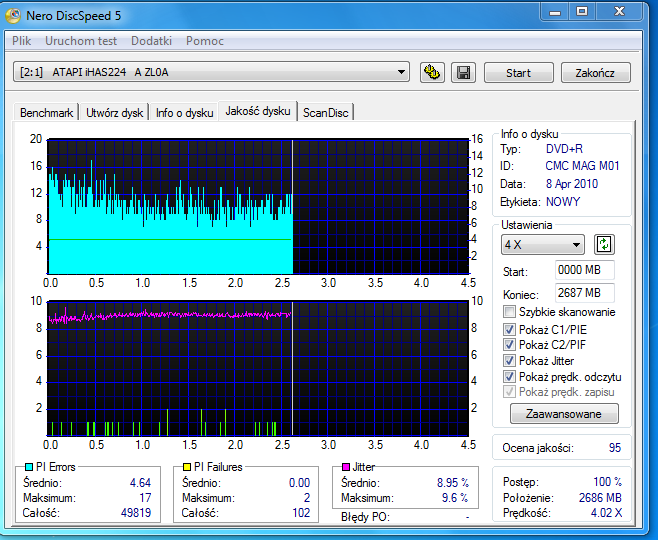

Dawno tu nie był
Maxell LightScribe Nero 9 x8

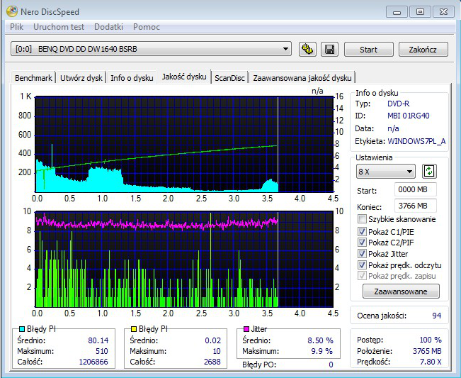

Posty: 22,800
Słabe te Maxell od MBI aż podejrzewam że fake MID -płyty od polskiego dystrybutora nagrana na Benq 1640 coś z nimi nie tak jest

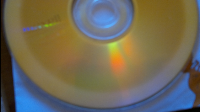

Posty: 22,800
Moje Maxell od MBI to tragedia -dostały przebarwień na zewnątrz i wewnątrz-nie które nie widoczne w żadnym napędzie-chyba jednak FAKE Mid
