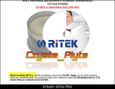

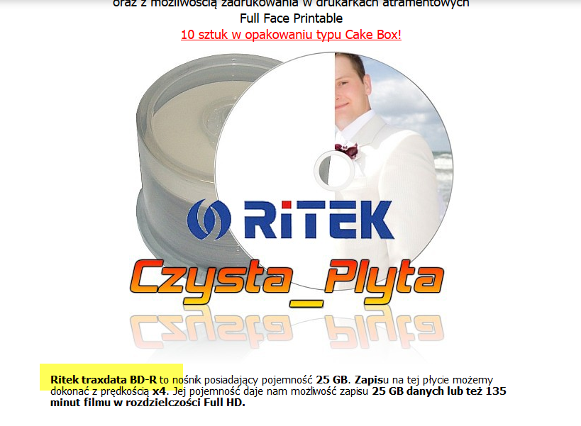

Zamówiłem w ciemno 10 płyt z tej aukcji,RITEK BDR myślę zobaczymy co to ,a nóż widelec trafi się coś sensownego .
Paczka dotarła ,otwieram a tam TRAXDATA
Piszę do HenryX bo nie miałem z nimi problemów, no ale jak można wyczytać z korespondencji , jak się coś nie sprzedaje i zalega magazyny to wystarczy zmienić opis i na pewno jakis jeleń się znajdzie
Witam!
traxdata to marka firmy ritek - głównego producenta nośników CD/DVD i Blu-Ray
Pozdrowienia,
Dział Sprzedaży
czysta_plyta
To dlaczego w opisie aukcji nie ma o tym ani słowa ? Traxdaty już miałem są kiepskie bardzo.
Od: "Henryx.pl - Sprzedaż" <sprzedaz@henryx.pl>
Do: "Allegro" <*******>;
Wysłane: 13:05 Czwartek 2016-02-11
Temat: Re: Pytanie o przedmiot Ritek BD-R x4 25GB White Printable Druk cake 10szt (numer oferty: 5729747812)
Witam!
RITEK to traxdata.
Pozdrowienia,
Dział Sprzedaży
czysta_plyta
Wiadomość od: Ja (122)
Strona z przedmiotem: Ritek BD-R x4 25GB White Printable Druk cake 10szt
Ja :
Treść wiadomości
Zmawiałem płytki z tej aukcji a dostałem TRAXDATA ...

W sposób zakamuflowany jest info w aukcji o Ritek Traxdata i raczej nie zostało to dopisane bo opisu po sprzedaniu \sprzedaży artykułu nie można edytować ... Co nie zmienia faktu że tytuł jest aukcji odnosi się do Ritek BD-R 25GB...
Na przyszłość info,.... firma Ritek w Polsce nie sprzedaje nośników BD pod marką Ritek ... tylko CD\DVD natomiast BluRay pod marką TraxData\RiData,,,
