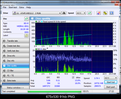

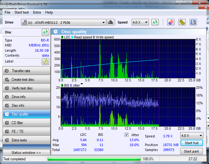

LiteOn iHBS Nero 2016 x4 (wolniej się nie da ), na innym komputerze, Panasonic

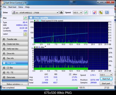

LiteOn iHBS Nero 2016 x4 na moim komputerze, Verbatim od CMC, jitter podobnyDisc_quality_09-grudnia-2016_Kopia systemu Test 01.jpg
Najgorszy jitter jest na nośnikach palonych na 209EBK. Uszkodzona nagrywarka? Czy wysoki jitter może mieć aż taki wpływ na szybki wzrost błędów odczytu? Bez względu jednak na wybór nagrywarki (i wartość jitter) na moich nowych Panasonic'ach w ciągu kilku godzin nastąpił kilkukrotny wzrost liczby błędów odczytu. Wielokrotnie sprawdzałem też starsze krążki i tak się nie dzieje, więc raczej nagrywarka ich nie uszkadza. Może ktoś z Was chciałby te płytki przetestować? Może to fake? Nie znam się na tyle, aby to stwierdzić Zostało mi kilka sztuk, kasę i tak straciłem a sensu nagrywania na nich czegokolwiek nie widzę, więc gdyby ktoś chciał, to oddam darmo

Spróbuj podłączyć Pioneer BDR-209EBK do innego komputera \kontrolera SATA .. i coś nagraj na innej konfiguracji ...
Na tych płytach Panasonic MID :MEIRA zawsze był ładny stabilny \nieposzarpany i mały jitter...
Daj fotki płyt jak możesz ..ale po kodzie MID raczej na 99% to oryginalny kod
Być może Panasonic sprzedał kody MID dla nośników x6(MEIRA1\MEIRB1) i technologię i tłocznie komuś i produkowane dziś płyty są już inne jakościowo ..

Zmiana kontrolera nic nie pomogła. Niestety na razie nie mam dostępu do innego komputera. Zdjęcia zrobiłem, ale są niezbyt wyraźne - kiepskie oświetlenie, a z lampą strasznie "odbija" - powierzchnia od strony zapisu.
W ostatnim czasie przetestowałem multum płyt. Z reguły pierwszy test (np "świeżo" po włączeniu komputera) wychodzi OK - pod względem ilości błędów, kolejne już z reguły kiepsko. Jitter (nawet na nośnikach palonych na iHBS jest bardzo różny), przy kolejnych testach potrafi skakać z wartości np. 11,3/14,9 % do 16,4/25,5% - na tej samej płycie. LiteOn jednak zapisuje nośniki dość dobrze - czy możliwe jest aby gorzej czytał, niż nagrywał? - tym samym wysoki jitter mógłby być z winy złego odczytu a nie źle nagranego nośnika?

Jakie masz kontrolery SATA na płycie głównej i stery SATA ?
Jitter na rożnych napędach i kontrolerach potrafi mieć różne wartości z dużymi różnicami .. Taki mocno poszarpany często świadczy o jakiś problemach sprzętowo\programowo\systemowych ..

SATA II - JMicron, SATA III - Marvell, sterowniki od Intela. Wartości jitter procentowo różnią się bardzo mimo testu tej samej płyty, w takiej samej konfiguracji sprzętowej - jednak przebieg jest faktycznie nieciekawy Pierwszy z dwóch ostatnich scanów, które zamieściłem dotyczy płyty nagranej moim iHBS na innym komputerze (test odczytu też w tamtej konfiguracji), drugi to już wypał i test na moim, a przebiegi zbliżone Może w tym tygodniu będę miał kolejny komputer, to mogę przełożyć którąś nagrywarkę.
