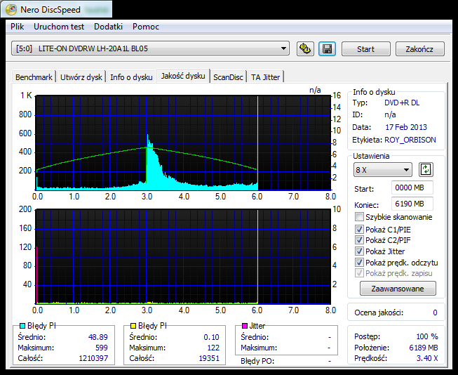

A jak jest z powtarzalnoscia wynikow testow ?
Bo wczoraj na starym lite-on lh-20A1L ta plyta Extreme DL miala inny wynik a dzis na tym samej nagrywarce jest wynik wyraznie inny.
Nie sa to drobne roznice bo raz PI 599 a teraz 443 a PIF najpierw 122 a teraz 5.
Trzeci test tej plyty daje jeszcze inne wyniki.
Przy tescie drugim i trzecim wyskoczyl blad widoczny w zalaczniku.
Przy kolejnym tescie takze wystapil ten blad a wyniki sa jeszcze inne.
Jesli to norma i wyniki sa tak rozbierzne to tego rodzaju testowanie jest diabla warte.
Bo skoro w jednym tescie plyta dostaje ocene jakosci 90 a w kolejnym 0 to skad mam wiedziec ktory jest miarodajny.
Ostatnio zmieniany przez dune2 : 24.03.2013 o godz. 18:15
dune2 jest offline

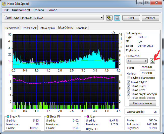

Probowalem przetestowac ta plyte czyli Extreme DL na drugiej starej nagrywarce czyli pioneer dvr-212 ale ona nie potrafi jej odczytac.Wskazuje ze plyta ma pojemnosc 7,96 gb i traktuje jak czysta.
Za to nowy lite-on ihas124-04 czyta ta plyte.
Wyniki na tej nowej nagrywarce czyli ihas124-04 zalaczam takze.
Sa jeszcze inne niz te na starym lite-on wiec testy w nero speed nie maja wiekszego sensu.
Info dla moderatora => napisalem kolejny post bo poprzedniego nie dalo sie juz edytowac.
File Type: png Extreme (ricoh) DL na iHAS124 24.03.2013.png (89.1 KB, 177 oglądane)
Ostatnio zmieniany przez dune2 : 24.03.2013 o godz. 19:16

staraj się testować x4 żeby mieć porównanie z innymi użytkownikami tak już kolega zasugerował jedynym nośnikiem DVD+R DL godnym polecenia jest Verbatim
ostatni twój scan jaki zamieściłeś bał bym się na nim coś trzymać cennego b.wysoki jitter gdyż za jakiś czas bliżej nie określony lecz względnie szybko płyta przestanie działać

Przeczytaj moje poprzednie posty.Ten ostatni skan to test tej samej plyty co w poprzednich tyle ze przeprowadzony na innej nagrywarce.
Te testy nero speed sa malo wiarygodne bo niemal kazdy test daje inne mocno rozniace sie wyniki.
Moge testowac x4 jak powiesz mi jak to zrobic ? Na starym lite-on mam mozliwosc wyboru x8, x12 lub maximum a na nowym x12 lub maximum.
dune2 jest offline

naciśnij przycisk wskazany na moim scanie a pojawi się wiecej opcji prędkosci skanowania
Verbatim DVD+R te gorsze
8x@iHAS 124 D 8L0A
posty czytałem

Ok to skoro czytasz moze ustosunkujesz sie do tych roznych wynikow tej samej plyty ?
Bo jaki sens testowania jak wyniki sa tak skrajne ?
Skoro w jednym tescie ocena jakosci tej plyty jest oceniana na 90 a w nastepnym 0 to cos tu nie gra.
Mam tu na mysli poprzednie testy na tej starej nagrywarce lite-on.
Ponizej zamieszczam wyniki z nowej nagrywarki lite-on ihas124-04.Jeszcze nie sa x4 bo robione wczesniej ale nastepne beda x4.
Na niej wyniki sa dosyc podobne do siebie a to oznacza ze ta stara chyba pada skoro co test to odmienny wynik ?
To wlasnie na tym starym lite-on byla prawdopodobnie nagrywana ta plyta extreme i teraz nie wiem czy kiepska jakosc to wina kiepskiej plyty czy tego ze nagrywarka ma 5 lat i tysiace wypalonych plyt.Stawiam jednak na to drugie bo wydaje ona czesto dziwne dzwieki
Teraz to juz calkiem nic nie rozumiem z tych testow.
Zrobilem test tej plyty extreme dl na starej nagrywarce lite-on ale teraz z predkoscia x4 i wyniki sa calkiem inne.
Czyzby predkosc testu tak zmieniala wyniki ?
Ostatnio zmieniany przez dune2 : 24.03.2013 o godz. 23:52

Skoro Jitter na TDK DL wskazuje srednio 14,72 a maks 15 % to jest zle i to chyba jest w miare miarodajnie ?
Na iHAS 124 przy tescie tego TDK DL wyskakuje pod koniec Błąd SCSI status 4 Windows error code 121.
Wstawiam na ihas 124 test wczorajszy i dzisiejszy TDK DL.
Na ihas 124 wczorajszy test i dzisiejszy daje bardzo podobne wyniki.
Zaraz wstawie extreme na ihas 124.
File Type: png TDK DL.png (63.5 KB, 174 oglądane)
File Type: png TDK DL na iHAS124 24.03.2013.png (91.4 KB, 156 oglądane)
File Type: png TDK DL na iHAS124 25.03.2013.png (89.9 KB, 127 oglądane)
