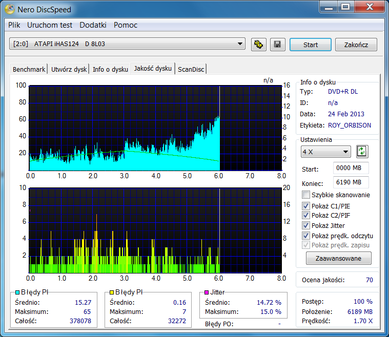

Jutro sprawdze jeszcze x4 ta stara nagrywarke bo moze roznica wynikow wynikala z tego ze bylo ustawione maximum
A ten jitter w TDK DL 15 % nie przekresla tych plyt ?
Dziwne troche ze Pi i Pif ma malutko a jitter tak kiepsko.

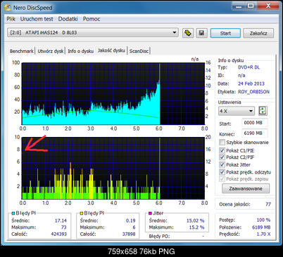

Stary 25.03.2013, 18:02   #2
seku
Avatar użytkownika seku
Lokalizacja: Deep Dark Ocean
Posty: 4,106
@dune2
jitter już ci pisałem pokazuje u ciebie tylko pierwsze mniej jak 100mb i wynik jest mało wiarygodny
pisałem ci dlaczego tak jest
jak zrobisz wtedy przeskanuje ci jitter na całej powieszchni
sam widzisz nie tylko moje zdanie ale na dzień dzisiejszy wybór dobrej płyty DL jest tylko jeden.
@czary2mary
widziałeś na pierwszym fw. do iHAS 124 D nie ma problemu przy skanowaniu drugiej warstwy
seku jest offline

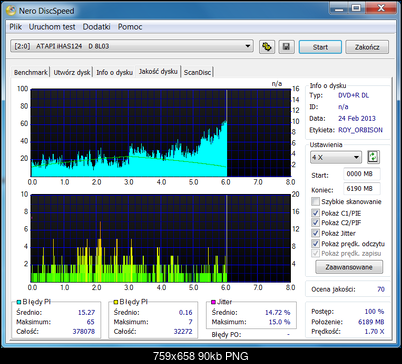

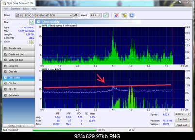

Stary 25.03.2013, 21:33   #4
seku
Posty: 4,106
@dune2
Na ihas 124 wczorajszy test i dzisiejszy daje bardzo podobne wyniki.
cieszy mnie że zrozumiałeś zasadę testów
z tym jitterem to zobacz w czym u Ciebie jest problem
miałem kiedyś to samo i doszedłem do wniosku dlaczego tak jest
bez dedykowanych sterowników do kontrolera SATA w trybie AHCI nie będziesz miał skanowania jittera a ten wynik który masz jest zły nic nie odzwierciedla

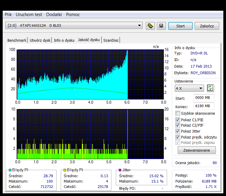

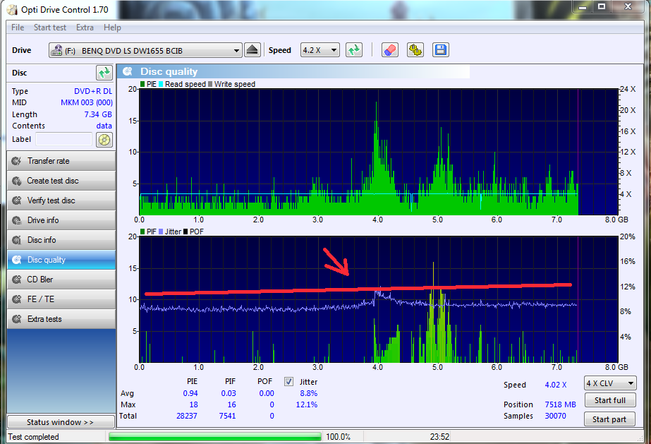

EDIT:
Lite-On jitter skanują po scanie PIE i PIF
i błąd który ci się pojawia jest właśnie pod koniec bo wtedy ma nastąpić scan jittera ale z braku sterowników jest error...
Ostatnio zmieniany przez seku : 25.03.2013 o godz. 21:40
seku jest offline

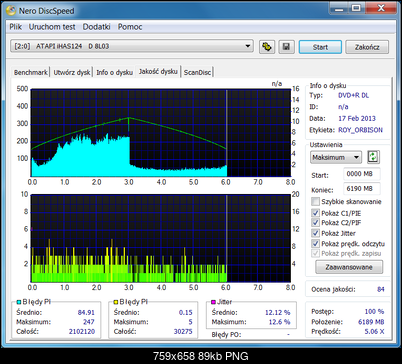

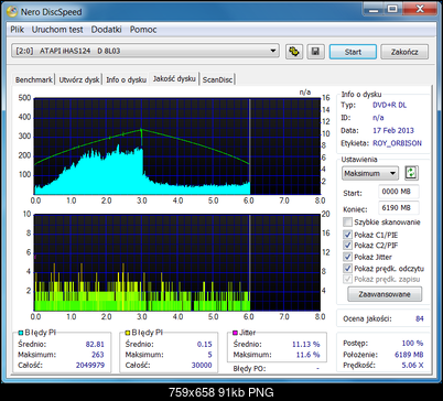

Stary 25.03.2013, 22:00   #5
dune2
Data rejestracji: 07.03.2012
Lokalizacja: Sopot
Posty: 573
dune2 niedługo stanie się sławny ;) <50 - 149 pkt>
Jeszcze malo co rozumiem ale sie staram.Dzieki za proby wujasnienia
Mozesz mi wyjasnic jak bezbolesnie wgrac wlasciwe sterowniki ?

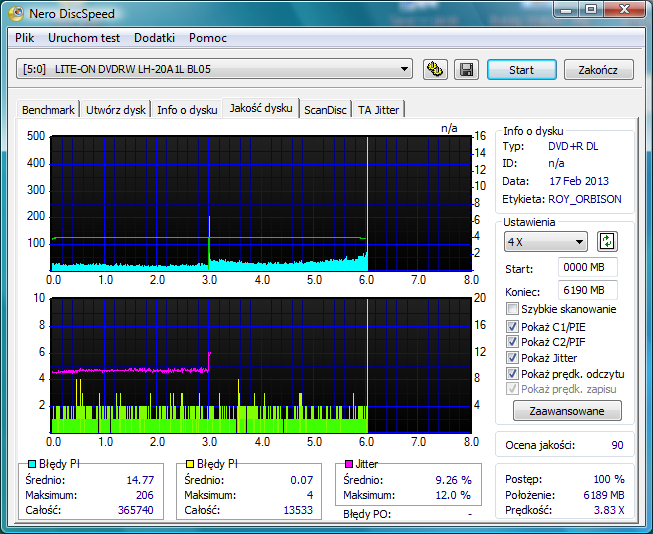

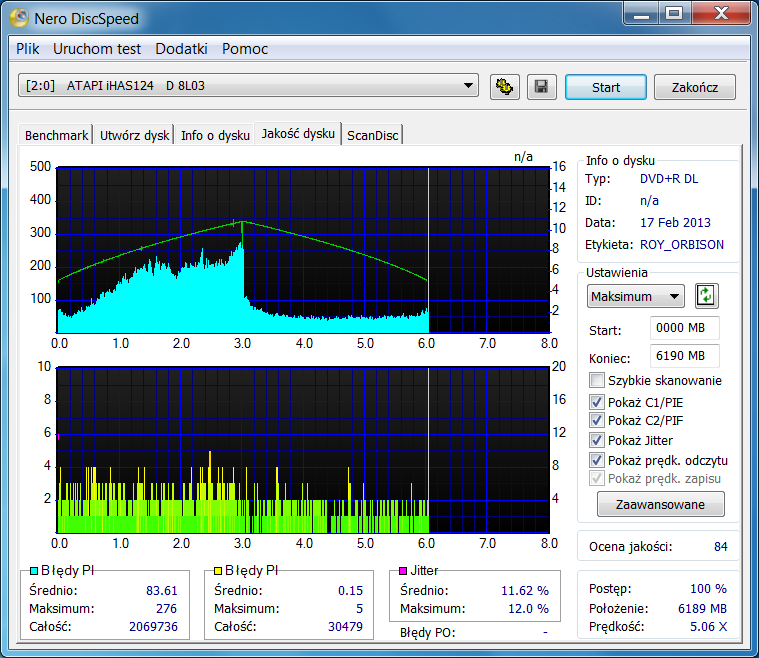

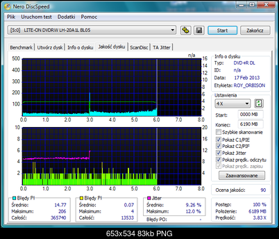

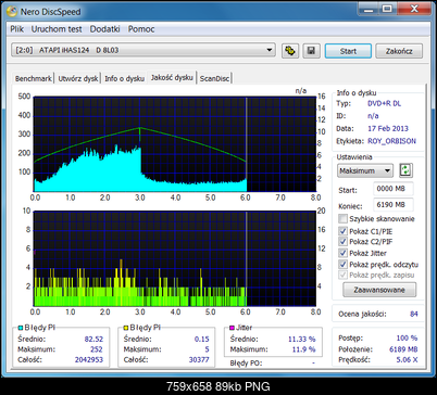

A teraz test extreme DL na ihas 124 oraz na lh-20A1L
Wiem ze jitter na zadnej z tych nagrywarek nie odzwiercielda stanu faktycznego wiec na to juz nie patrze.
File Type: png Extreme (ricoh) DL na iHAS124 25.03.2013.png (54.1 KB, 169 oglądane)
File Type: png Extreme (ricoh) DL na lite-on lh-20A1L 25.03.2013.png (81.7 KB, 198 oglądane)
Ostatnio zmieniany przez dune2 : 25.03.2013 o godz. 22:05
dune2 jest offline

Stary 25.03.2013, 22:59   #8
seku
Posty: 4,106
Nero CD-DVD Speed 4.7.7.16 - darmowa
OptiDriveControl 1.70 płatna
z twoja płyta główna masz 2 opcje
jeśli Lite-On jest podpięty do kontrolera Z77 szary lub niebieski port SATA trzeba doinstalować
IntelŽ Rapid Storage Technology Driver 12.0.0.1083 WHQL
lub możesz podpiąć Lite-On`a do kontrolera ASMEdia (granatowe porty SATA) i ustawić tryb IDE wtedy nie musisz nic doinstalować
nie powiem ci jak to wygląda u Ciebie w UEFI ale będzie to na pewno
seku jest offline

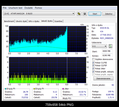

Stary 25.03.2013, 23:27   #9
dune2
Lokalizacja: Sopot
Posty: 573
Przepinal nie bede bo nigdy tego nie robilem i wole czegos nie skopac wszak mam 2 letnia gwarancje na zestaw i szkoda by bylo.
Nie da sie bez rozbierania sprawdzic jak jest podpieta ?

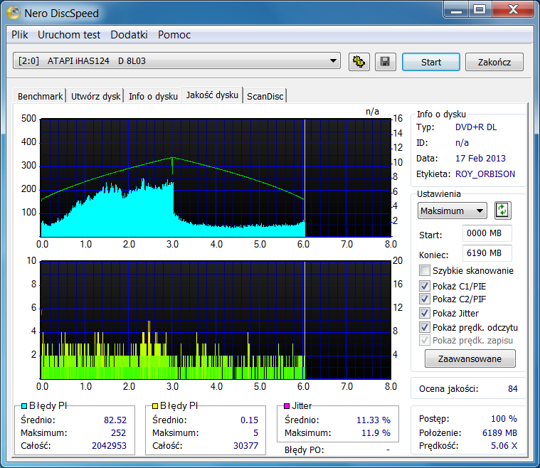

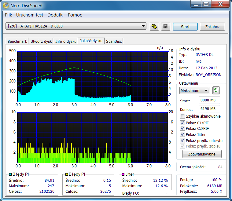

Dwa dzisiejsze testy Extreme DL na ihas 124 i wyniki podobne.
Ocena plyty 90 wiec nie jest zle tyle ze niewiadomo jak z jitter.
Jednak podaruje sobie juz te plyty i bede kupowal inne.
Chcialem przetestowac na blu pionieer bdr-207d ale pojawilo sie info ze naped nie obsluguje tej funkcji.

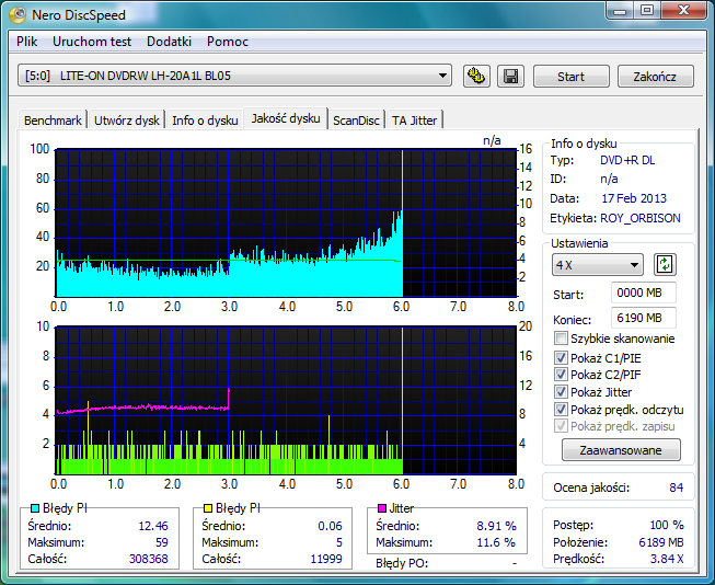

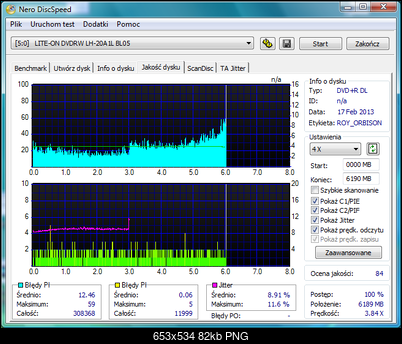

I na koniec dnia dzisiejszego jeszcze jeden test TDK DL na starym lite-on lh-20A1L.

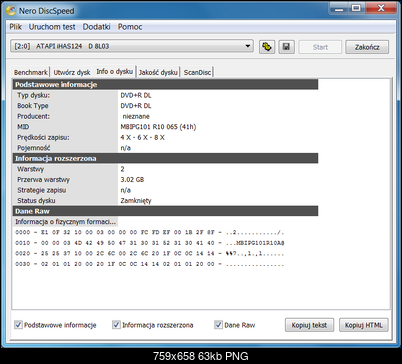

I jeszcze test TDK dvd+r (MBIPG101 R05) na iHAS124 nagranego wlasnie na tej nagrywarce i wynik jest dobijajacy.
PI 101, PIF 9 ocena jakosci 57.
Albo iHAS124 to porazka jako nagrywarka albo TDK jest tak beznadziejne.
Jesli to wina plyt to juz nie wiem jakie zwykle dvd kupowac.
Mam 4 nagrywarki ale z tego co widze obie pioneer odpadaja bo nie da sie na nich testowac.
Zostaje wiec stara ledwo zyjaca lite-on i ihas 124 i obie nie daja pomiarow jitter.
W zwiazku z tym mam pytania:
1 - jakie plyty dvd+r sa obecnie dobre/najelpsze ?
2 - z jaka predkoscia je wypalac ? zazwyczaj wybieram niskie predkosci ale moze to blad ?
3 - ktora nagrywarke zewnetrzna polecacie dobra a jednoczesnie pozwalajaca bezproblemowo testowac plyty ?
File Type: png Extreme (ricoh) DL na iHAS124 25.03.2013.png (54.1 KB, 253 oglądane)
File Type: png Extreme (ricoh) DL na iHAS124 25.03.2013 drugi test.png (87.7 KB, 220 oglądane)
File Type: png TDK DL na lh-20A1L 25.03.2013.png (76.1 KB, 131 oglądane)
File Type: png TDK dvd+r na iHAS124.png (99.3 KB, 177 oglądane)
File Type: png TDK dvd+r.png (66.9 KB, 176 oglądane)
Ostatnio zmieniany przez dune2 : 26.03.2013 o godz. 00:27
dune2 jest offline
