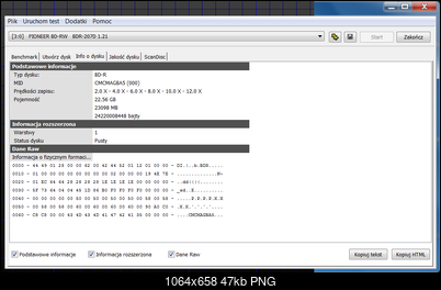

To sa te verbatimy co mam.
Czy to LTH czy nie ?
Poza panasonicami chce wziac cos tanszego ale dobrego.

Verbatim które masz masz są w dobrej wersji HTL
takie jak np tu:
Pioneer BDR-209\S09 BD-R x16
Też brałbym tak jak radzi @Decard Fortisy BD-R
