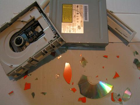

Dlaczego Warto Wydac Pare Groszy Wiecej Na Cd!!!!!!!!!!!!!!!!
Własnie dlatego.....
Nie wiem czy nagrywarka działa ( optyka na miejscu i nie ruszona ale..) ale narazie nie moge odblokować taci ....
Jest pare dziurek na plastku zrobionych odłamakami po CD
Nagrywalem x32 i j***.. jak za armaty.
Pozdrawiam producentow tej płyty. napisane na cd coś i.record GRATULUJE
hahahhahhaaaa

o ile mnie pamiec nie myli i.recordy (heh..poznałem po kolorze nadruku ;-) ) pokazują się jako "music media & machinery" ?

eejjjkkoooo!!!
z Tego co napisałem na górze a dokładnie.. ze nie wiem czy nagrywarka działa.
Odpowiedz jest prosta ze NIE... wkładam płyte i nawet nie mieli, nie robi nic
K%$@#!!!!!!!!!!!!!!
