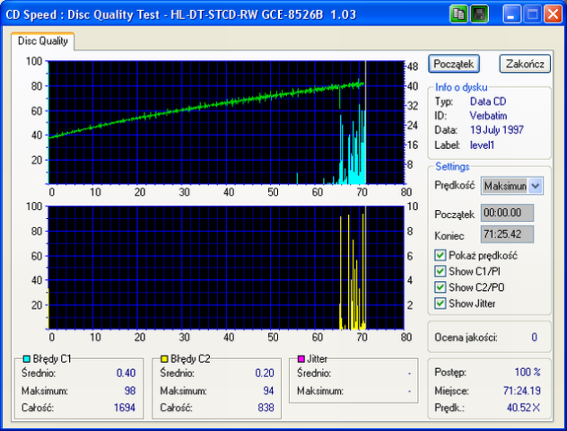

VERBATIM Crystal SuperAZO 10 szt. na szpindlu, cena ok. 1zł za szt.
Nagrywane audio na LG 8526b NERO Express 6. Testowane NERO SPEED 3.12 Zarówno przy prędkości x8, x16 jak i x24 sypie pod koniec błędami niemiłosiernie. Na "byle" Omegach za 50 kilka groszy liczba błędów jest nieporównanie mniejsza.
NOSNIKI CD-R-verbatim-crystal-super-azo_x8-max_1.png   NOSNIKI CD-R-verbatim-crystal-super-azo_x16-max_1.png   NOSNIKI CD-R-verbatim-crystal-super-azo_x24-max_1.png

Czyli ogólnie bardzo dobrze. Ale uwaga ***8211; bazując na moich doświadczeniach, przeprowadziłem zaraz po pierwszym teście drugi. I niestety, wyniki były już trochę gorsze C1 ***8211; max 29, całość 119 ***8211; ale co ważniejsze pojawiły się błędy C2 ***8211; co prawda tylko 2 na początku. Aby tę kwestię rozwinąć, trochę się pobawiłem i zauważyłem pewną prawidłowość ***8211; dużo gorsze wyniki i to z błędami C2 (nawet max 20, prawie zawsze na początku,), otrzymywałem, jeśli był to drugi, a najczęściej trzeci test pod rząd danej płyty z bardzo niewielkimi przerwami ***8211; płyta była wtedy już rozgrzana. Trochę mnie to dziwi ***8211; czy to kwestia nagrywarki, czy płyt, czy też faktu, że gdy wszystko się nagrzeje, to mogą się pojawić dodatkowe błędy i to C2 ? Ciekaw jestem, czy ktoś zauważył takie zjawisko u siebie ?

Z tymi testami na NERO SPEED mam to samo. Pierwszy test bez błędów C2 i mała ilość C1, a w kilku następnych już nie tak różowo
Witam !
Mam bardzo podobne doświadczenia, właśnie z płytami VERBATIM Crystal SuperAZO - co prawda mam zdecydowanie mniej błędów, ale na 4 nagranych płytach zawsze pojawiało się ich dziwnie dużo jak na takie płyty i to zawsze około 40 minuty (jeśli dobrze pamiętam) - ale np. dla porównania nagrałem takie same dane na zwykłych Platinium i było wyraźnie lepiej. Oczywiście to co zaprezentował kolega - to już tragedia !
