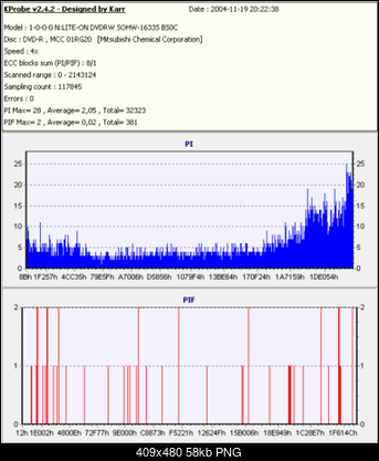

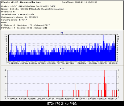

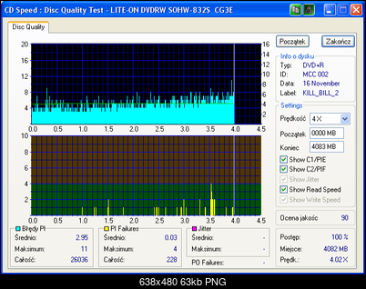

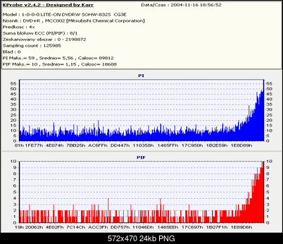

wszystkie plytki (czyli dwie ) to verby azo 4x pochodzace z dwoch roznych cake'ow
wykres "LITE-ON_DVDRW_SOHW-832S_CG3E_16-November-2004_19_58.png" to plytka w ktorej dziwnym cudem skoczyl mi jakos bufor w granicach 80-90%
wykres "MCC2_bufor.png" jest z kprobe tam gdzie jest wysoki pik to skok bufora (stracil dane) ale plytka chodzi bezproblemowo
wykres "MCC2_reklamacja.png" to wykres z cake'a w ktorym wszystkie plytki podobnie sie wypalily (trzy poszly do reklamacji - oddali nowe ) ale chodza bezproblemowo
nagrywarka jak we wpisie 451@832 bios: CG3E, wypalane w clonedvd 2, predkosc 4x, rozne pliki ale zapomnialem zmienic nazwe dysku

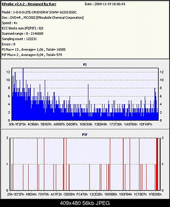

Przetestowłem płytę Verbatim DVD+R 4x, palona x4 na LiteOn 1633S bios BS0C i wykrył mi 10 błędów, czy jest to dużo ?
PI 15
PIF 2
Errors 10
Jak oceniacie ten wynik ?

Teoretycznie Errors powinno wynosić ZERO
Więc ta płytka to raczej odrzut
Ale zakładając, że kProbe oszukuje
Można też czasami przyjąć
Że oszukuje i w drugą stronę
Ale ciekawe co by było
Gdybyś prędkość testowania ustawił na x4

Płytka raczej nie jest z odrzutu...
Ustawiłem prędkość na 4x
PI 13
PIF 2
Errors 0
Dzięki VIZZARD za dobrą radę.

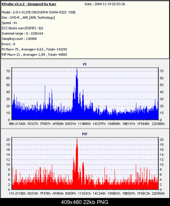

ESPERANZA DVD-R 9,4GB dwustronna
Pierwsza strona palona x8 na NEC-2500A 1.07 HV2B5DLBS
Druga strona palona x4 na NEC-2510A 2.F8 Mad Dog
Druga strona miała troche rys, dlatego taki skok na środku
