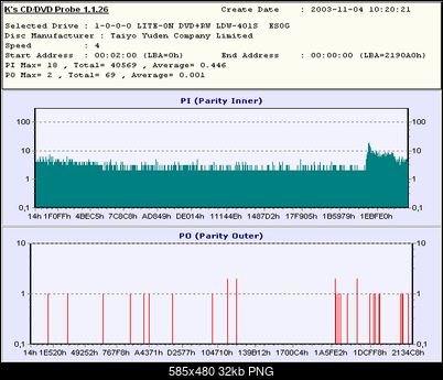

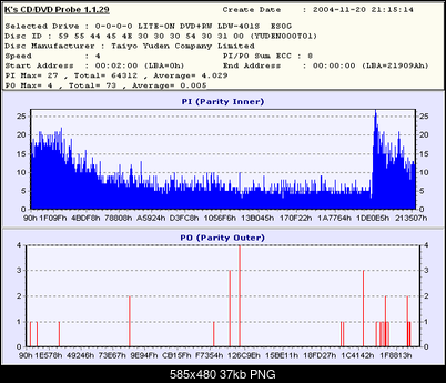

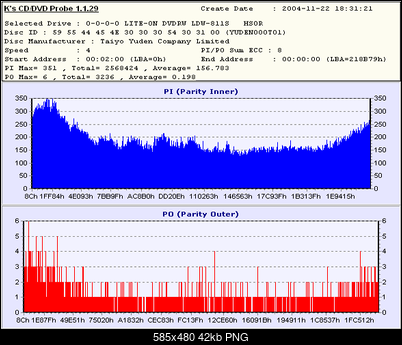

Postanowiłem sprawdzić moje najstarsze płytki, nagrane zaraz po kupnie nagrywarki ponad rok temu.
Moja nagrywarka to ciągle Lite-On 401 jednak ze zmienionym firmware.
Na początek poszła płytka Verbatim+Rx4, nośnik YUDEN000T01, nagrywana na 401ES0G.
Test rok temu, 4-11-2003 na 401ES0G (ten sam firmware jak przy nagrywaniu), KProbe 1.1.26.
Test przeprowadzony obecnie, na 401ES0G, KProbe 1.1.29
Test przeprowadzony obecnie, na 401@811HS0Rbs-mod4, KProbe 1.1.29
Jak widać jest niewielka różnica między firmwarem 401ES0G a 811HS0Rbs ;PPPp
Jednak na 401ES0G wyraźnie widać lekkie obniżenie lotów - jakość odczytu po roku pogorszyła się dwukrotnie.

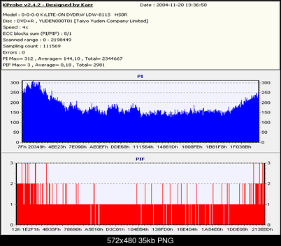

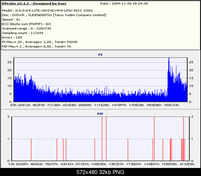

A teraz odczyty z KProbe 2.4.2
Test 401ES0G, KProbe 2.4.2
Test 401@811HS0Rbs-mod4, KProbe 2.4.2
Jak widać wyniki KProbe 1.2.29 i 2.4.2 są podobne a więc nie ma co nowego KProbe demonizować, jedyne zastrzerzenie jakie mam to takie, że 2.4.2 na 401ES0G nie potrafił stwierdzic końca płytki i po sektorach nagranych zaczął w nieskończoność walić "Servo error" namnażając błędy których normalnie nie było i trzeba go było zatrzymywać ręcznie.
A więc sprawdzają się słowa bodajże kowanskiego, że 811 są bardzo rygorystyczne i robią bardzo "złe" testy ;PPPp i jak się okazuje wszystko to zależy od firmware'u.

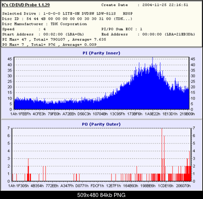

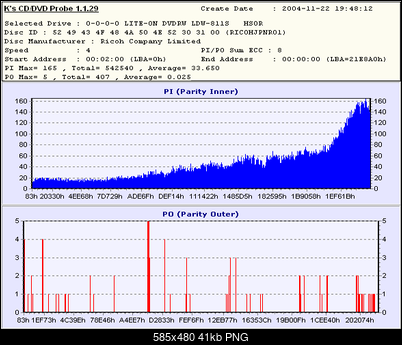

TDK+R nagrywana na 401 11-2003
OK.

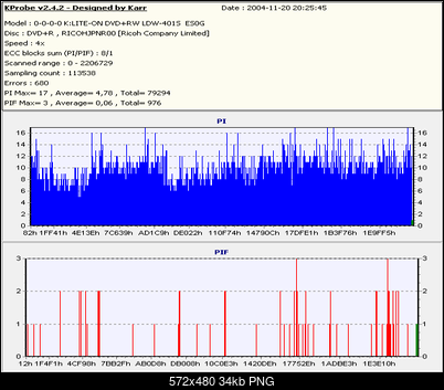

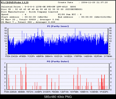

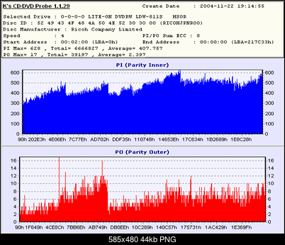

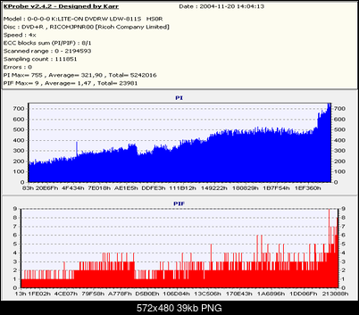

A teraz płytka TDK+Rx4 RICOHJPNR00 nagrywana również zaraz po kupnie negrywarki, coś kiela 11-2003, na 401ES0G.
Niestety byłem na tyle nierozważny, że nie zrobiłem wtedy testu (baka, BAKA, hontoni BAKA!)
No cóż...
Najpierw testy zrobione w KProbe 1.1.29
Test na 401ES0G, KProbe 1.1.29
Test na 401@811HS0Rbs-mod4 w KProbe 1.1.29
A teraz KProbe 2.4.2
Test na 401ES0G w KProbe 2.4.2
Test na 401@811HS0Rbs-mod4 w KProbe 2.4.2
Hm... wykres Verba po roku był gorszy. Poza tym jak widać KProbe 2.4.2 znowu nie radzi sobie z detekcją końca płytki na 401ES0G i wali błędami, co na wykresie widać jako zielony pasek na końcu. Trzeba go ręcznie zatrzymywać.
O dziwo wykres z KProbe 2.4.2 jest lepszy niż z 1.1.29 przy firmware 811HS0Rbs. Na 1.1.29 wyraźnie widać skok w wykresie PO w 1.1.29 którego nie ma tak wyraźnego na PIF w 2.4.2

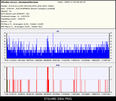

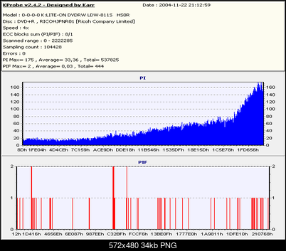

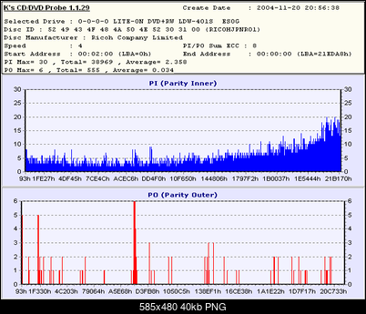

Testy, testy... i co z tego...
A teraz dla porównania płytka TDK+Rx4 RICOHJPNR01 nagrana jakiś miesiąc temu (przy okazji wyjdzie róznica między R00 i R01).
Testy na tej samej wypalarce - 401; zarówno z firmware 401ES0G jak i 811HS0Rbs - wypalane na 401@811HS0Rbs-mod4.
Test na 401ES0G w KProbe 1.1.29
Test na 401@811HS0Rbs w KProbe 1.1.29
Hm... coś podejrzanie dobry wynik - czyżbym wyłączył za wcześnie i tej "górki" na końcu nie zeskanowało? (jak pamiętacie 2.4.2 nie wykrywa u mnie końca płytki na 401ES0G)
Test na 401@811HS0Rbs w KProbe 2.4.2
Wygląda na to, że płytki R01 są trochę lepsze niż R00.

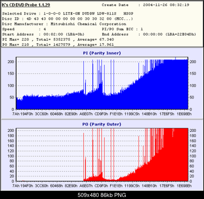

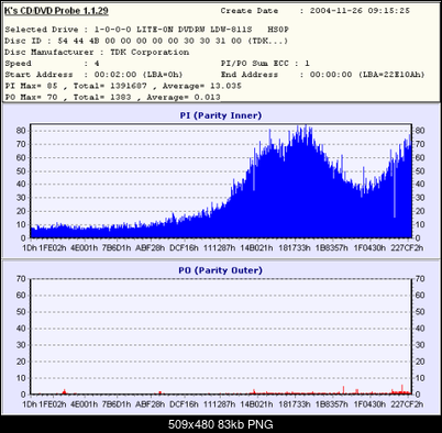

Pisałem wczoraj o moich kłopotach z Verbatimami. Dziś załączam kilka testów. Płyty nagrane Decryptorem z tego samego obrazu w odstępie ok 0,5 godziny na 401@811 mod4
File Type: png verbatim.PNG (86.0 KB, 202 oglądane)
File Type: png tdk.PNG (83.4 KB, 155 oglądane)
panTOMas jest offline

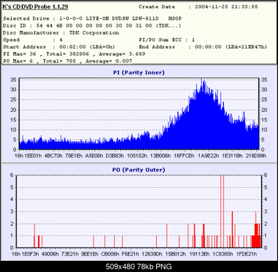

no i jeszcze 3 TDK z tego samego cake'a
File Type: png tdk1.PNG (75.7 KB, 154 oglądane)
File Type: png tdk2.PNG (78.4 KB, 133 oglądane)
File Type: png tdk3.PNG (84.2 KB, 108 oglądane)
