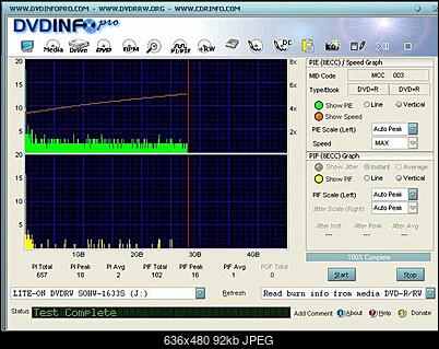

proszę o komentarz specjalistów ! :)
Prosze o komentarz tych wykresów , bo nieznam sie na tym
płyta Esperanca x8 nagrywarka 1633s BSOK
Zibi

Napisany przez ZibiB
Zibi
Poczatek moglby byc lepszy, ale jest ogolnie OK.

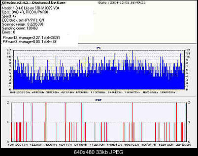

Proszę o opinie do tesu załączonego poniżej płyta TDK R+ nagranej DVD Decrypterem na litku SOHW 832S, błędów nie ma za dużo natomiast wykres jest trochę pokopany, co wy o tym sądzicie??
Proszę o opinie??
Sory za kiepską jakość ale coś program mi się zwalił
NOSNIKI DVD-R/+R-1.jpg
