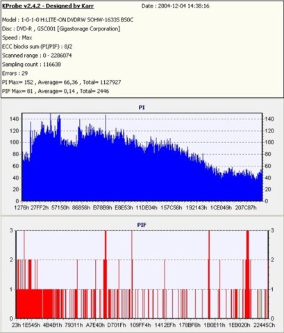

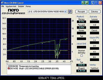

Wtitam. Mam prosbe, bo jestem laikiem w tej kwestii. Przegralem sobie Litkiem 1633 filmik z Espery + x4 na Espere - x4 Alcoholem i po tescie (widok ponizej) wy*****o mi blad pod koniec i nie da sie pozniej z tego dvdika zczytac. Moze mi ktos wytlumaczyc co jest powodem i co jest dobre dla Litka 1633? Z gory serdecznie Dziekuje, Pawel.

1. Najpierw sprawdziłbym, czy na płycie z ktorej przegrywałeś nie ma w tym miejscu błędu. Alcohol robi dokładne kopie - wliczając w to też róznego rodzaju błędy.
2. (jeśli nie 1 ) Liteony lubią dobrej jakości płytki, dodatkowo na "+" nagrywają z mniejszą ilością błedów. Inaczej mówiąc nie lubią tnich i kiepskich nośników. Kup Verbatimkę, TDK, może Dysana i nagraj ponownie.

Dziekuje Ale co do 1. przegyrwalem tez wczesniej Nero z tego samego krazka i nie bylo problemu. Nie wiem co jest powodem, ale nie kiedy plyta nagra sie tak, ze gdybym chcial zgrac pozniej image z niej w koncowce wystapi blad ktoregos sektoru. Niekeidy nagra sie normalnie i to na tych samych krazkach. Czy plyta, ktora w koncowce podczas zgrywania wykazuje blad bedzie normalnie odtwarzalna w stacjonarnym dvd? No to juz wiem, ze Litek nagrywa lepiej na plusach, a jak to wyglada ze stacjonaarkami? Co one lepiej czytaja? Zaraz sciagne programik i potestuje, dziekuje Conti za powitanie

Co do błędów - jeśli jesteś w stanie skopiować pliki z płytki na hdd to raczej nie powinno być problemów. A jeśli podczas kopiowania przerwie z błędem to są nikłe szanse na prawidłowe "działanie" takiej płytki.

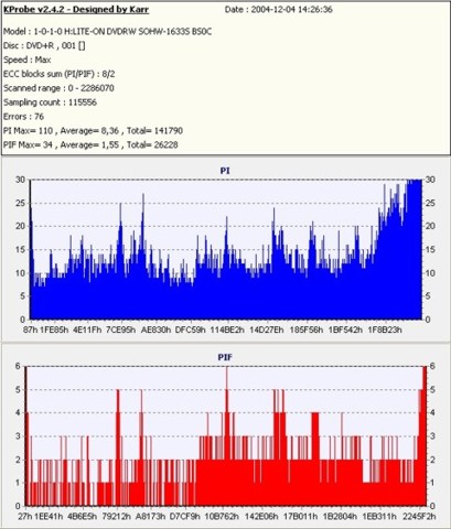

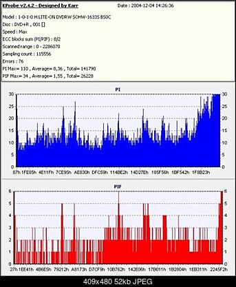

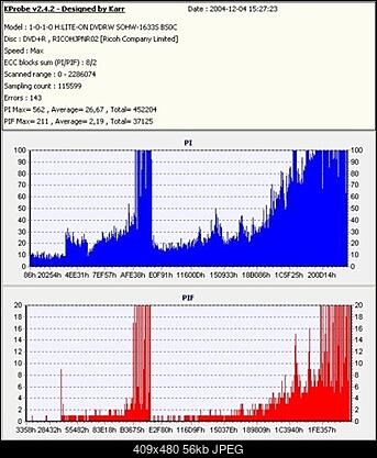

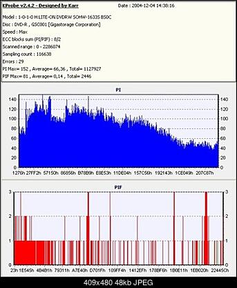

Mam prosbe o analize, z gory dziekuje.
Na kazdym krazku sa te same dane Wszystkie byly zgrywane z DVD+R Esperanza.
DVD1) Esperanza DVD+R, x4 pakowane po 10 sztuk w cakeach, cena 1zl17gr
DVD2) Esperanza DVD-R, x4 pakowane po 10 sztuk w cakeach, cena 1zl 17gr
DVD3) Platinum DVD+R, x8 pakowane po 50 sztuk w cakeach, cena 1zl 60gr, nowa partia z nadrukiem osiagniecia w magazynie Komputer Swiat w Niemczech

Zmień na aktualny bios.
http://www.liteonit.com/ODD/English/...del=SHOW-1633S
w Kprobie prędkość skanowania x4 przy ECC 8/1.
Płytki źle nagrane. Zbyt duże PIF.
Dla porównania dobrze nagrana Platinum +Rx8:

Na wykresach są błędy (Errors) od 29 do 143. Te płytki nie nadają się do robienia z nich kopii.
Trzeba ponownie przygotować plik do nagrania (oryginał) i nagrać ponownie kolejne płytki tym samym plikiem.
Polecam DVD Decryptera do wypalania.
Czekamy na następne wykresy.

Faktycznie fatalnie nagrane. Ale mnie na BSOC nagrywało się Platinium o wiele, wiele lepiej. Nawet na max puszczone nie miało pif więcej niż 12, a normalnie x4 to ma tak 2/3
