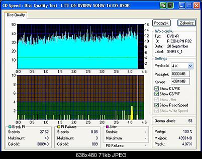

hm... kolejna plytka nagrywana nagywarka ze zmienioym biosem na SBOK , na platinum x8 - nero 6.3.1.25. Nagrywane byly image z dysku.
NOSNIKI DVD-R/+R-lite-on_dvdrw_sohw-1633s_bs0r_04-december-2004_16_40.jpeg

Stary 04.12.2004, 16:50   #2
Napisany przez Paul967
Skan przy prędkości x4 a nie max. Jest lepiej ale daleko do dobrej jakości.
Spróbuj wypalić prędkością 4x.

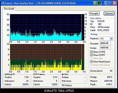

a teraz ciekawostka. Zmienilym dysk na 250 gb, na ktorym mam winde sp2 , nero i kilka image. Nagralem Szrekusia na platinum x6 na Litku1633 BSOR. Test na predkosci 4x i zobaczcie jaka roznica
Co myslicie ? CO jest powodem?
NOSNIKI DVD-R/+R-lite-on_dvdrw_sohw-1633s_bs0r_04-december-2004_17_19.jpg

Stary 04.12.2004, 17:39   #9
Dla mnie to normalność.
Na to czekałem. Jak rozpisywałem się o zależności konfiguracji na jakość wypalania to było chura... że sobie coś wymyślam.
A czas ... pokazuje. To dobry przykład. Mam wiele teorii popartych testami.
Ale każdy ma swoje zdanie. Szkoda.
Najważniejsze to błędy Jitter. Tych błędów nie można sprawdzić na LiteOn'ie.
A to one głównie decydują czy płytka będzie poprawnie czytana na innych napędach i DVD-Player'ach.
Kombinuj dalej. To prawdziwa frajda i doświadczenia przybywa.

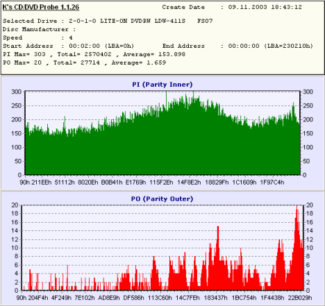

I na koniec płytka "graniczna":
cytat i obraz płytki ze strony: http://forum.cdfreaks.com/showthread...threadid=80545
With a max PI of 303 and a PO of max 20 these discs is marginal and slightly exceeds the standards and may cause reading problems in a few devices. Will probably still work good in most devices though, but now it***8217;s time to start to worry about the results and consider changing to another disc brand.
Więc płytki wcześniej przedstawione przez Paul967 (może za wyjątkiem DVD3) są jeszcze w dopuszczalnych granicach. Nie są rewelacyjne, ale nie powinno być problemu z odtwarzaniem i przegrywaniem ich. A DVD1 wcale nie jest zła.
