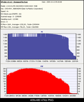

Cały czas to powtarzam -- Kprobe testuje jakość ODCZYTU, a nie zapisu. Jakość odczytu wynika z trzech rzeczy: jakości nośnika, odpowiedniego wypalenia (strategia, głowica, itp.) oraz metody odczytu danej nagrywarki (głowica, firmware, itp.). Ciężko ogarnąć, która z tych trzech rzeczy ma największy wpływ na wynik, na przykład napędy 411/811 są bardzo słabymi CZYTNIKAMI, a wypalają (niektóre płytki) nienajgorzej. Dlatego pusty śmiech mnie ogarnia, jeśli ktoś chce generalizować na podstawie skanu Kprobe.

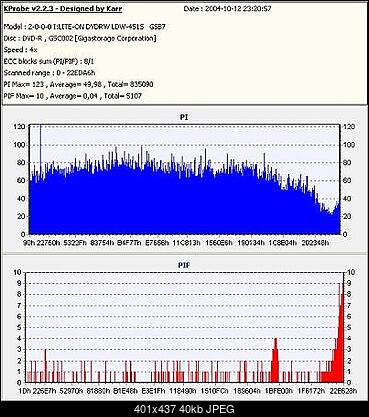

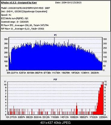

Zacznijmy moze od tego, dlaczego poruszylem ten problem Przegralem krazki na Espery DVD-R x4 i przy kilku pozostawionych w moich zbiorach wyskakiwal pod koniec blad odczytu i co oczywiste - zdenerwowalem sie,bo filmy byly do wyrzucenia. Wiec potrzebowalem czegos, co szybko mogloby sprawdzic, czy plyta na koncu nie jest walnieta. No i po calym dniu doswiadczen moge powiedziec, ze znalazlem sposob szybki i efektywny: Nero DVD Speed - zaznaczam testowanie jakosci plyty od 4 GB w zwyz i jesli odczytuje PI i PIF plyta jest ok. Jesli np. PIF przekracza normee, to podczas zgrywania na dysk w tym miejscu, gdzie np. PIF przekroczylo 4 mieli to dluzej ale i tak odczyta.

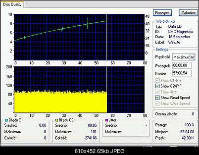

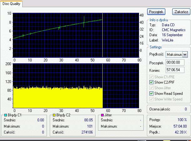

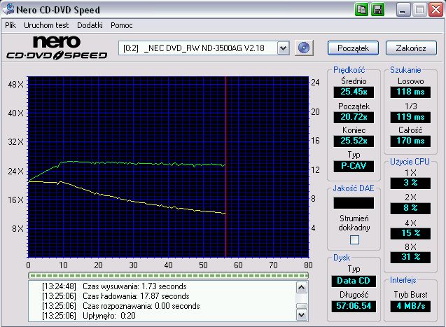

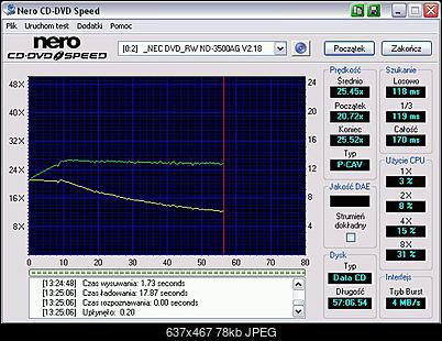

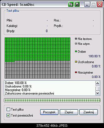

Moim nowym Nec'iem 3500 wypalilem plytke Cd Dysan Universal (czarny spod) z predkoscia 40x. Musze przyznac ze "znalazlem" ja w boxie po dluzszym czasie. Nie znam sie na razie za bardzo na odczytywaniu wynikow, ale wydaje mi sie ze sa dellikatnie mowiaz żle... Zreszta zobaczcie na screeny... I pytanie. czy to wina plyty czy nagrywarki??

Stary 05.12.2004, 21:35   #4
Napisany przez sAp3r
Ciekawe ....
Bardzo ciekawe ....
A Disc Quality też robiłeś na Necu?
VIZZARD jest offline
Stary 05.12.2004, 21:44   #5
sAp3r
Data rejestracji: 22.05.2004
Posty: 21
sAp3r w tym momencie nie ma Reputacji dodatnich ani ujemnych <0  pkt>
Napisany przez VIZZARD
Ciekawe ....
Bardzo ciekawe ....
Tak na Necu. Jest jeszcze jedna zastanawiajaca mnie rzecz...
Przed chwilla wypalilem koledze płyte (w Nec'u) i z ciekawosci zrobilem testy.
Jak robilem je w Necu to wywalil 10000 bledow C2 (plik 180 MB), potem przelozylem plytke to starego Plextora, zrobilem test i ... ZERO błędow C2...
Nie wiem o co chodzi

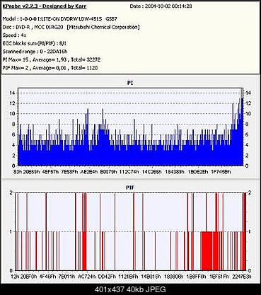

Zakupiłem pudełko Verbatimek DVD-R 4x, rev.1,0, pakowane po 5 szt. w boxach, Na boxie jest "made in Taiwan". Ich oznaczenie kodowe to:
Unique Disc Identifier : [DVD-R:MCC 01RG20 ]
Disc & Book Type : [DVD-R] - [DVD-R]
Manufacturer Name : [Mitsubishi Chemical Corp.]
Manufacturer ID : [MCC 01RG20 ]
Blank Disc Capacity : [2,298,496 Sectors = 4,489.3MB = 4.38GB (4.71GB)]
Recording Speeds : [1x , 2x , 4x]
[6x And Higher Might Not Always Be Detectable]
[ DVD Identifier - http://DVD.Identifier.CDfreaks.com ]
Natomiast oznaczenie kodowe Verbatimek z cake 10szt, "made in India" to:
Trochę to dziwne, rózne miejsca produkcji a ten sam kod, Może miejsce produkcji krążków jest to samo a gdzie indziej kładziony nadruk lub pakowane
