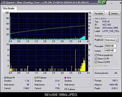

Apollo 4x :
File Type: png BENQ____DVD_DD_DW1620_B7P9_12-December-2004_08_56.png (26.4 KB, 422 oglądane)
BENEK DW1620

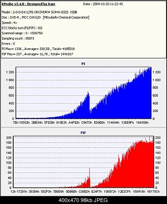

TDK+R kontra Liteon SOVH 832S
Panowie proszę o pomoc nie wiem co się dziej, na początku moja nagrywarka paliła naprawdę nieźle płytki TDK+R od RICOHJPNR01 (załącznik nr,1 a teraz to prawdziwa klęska te same płyty a tu totalne dno (załącznik nr.2).
Proszę o pomoc jak rozwikłać ten problem.
File Type: jpg 1.jpg (65.7 KB, 141 oglądane)
File Type: jpg 2.jpg (67.4 KB, 141 oglądane)

Tak jakby nie te same płyty.
Nr.1 to RICOHJPNR01 a Nr.2 to TDK002 - i wszystko jasne ;PPPp
Poza tym, przedtem miałeś nagrywarkę podłączoną jako "slave" na pierwszym kanale IDE a teraz jako "master" na pierwszym kanale a mimo to wcześniej nagrywała ci dużo lepiej - i to jest naprawdę dziwne.

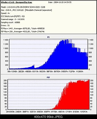

Faktycznie pomyliłem testy RICOHJPNR01 z TDK002 tu jest właściwy i wcale nie lepszy a na dodatek tak wyglądają wszystkie ostatnio nagrane płyty RICOHJPNR01 : chyba osiwieje
File Type: jpg 3.jpg (50.0 KB, 401 oglądane)
