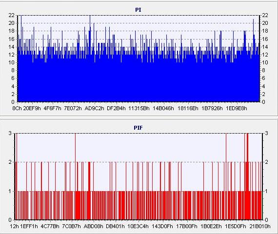

a co do wyniku tego Palatnum - R to test wartalo by powtorzyc bo
wyniki liczbowe PI=48 i PIF=8 nie pokrywaja sie z OBRAZEM a tu PI=>10 i PIF=1 DZIWNE przynajmniej dla mnie
Pokrywaja sie. Na obrazku byla ustawiona skala logarytmiczna i stad ten dzwiny ksztalt. Oczywiscie lepiej jest ustawiac liniowa skale.

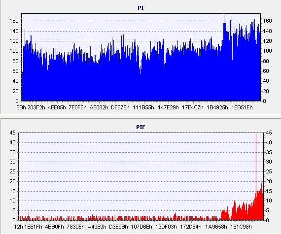

MEDIASTORE +R 4x (niebieskie, biały nadruk), palone 2,4x. Nagrywarka 811s@832s z CG3E, palone Nero 6. Kupilem 10 sztuk.
1. Pierwsza plyta nagrana 4x - jakies kosmiczne wysokie PI i PIF - smietnik
2. Druga nagrana 2.4 - odrobine lepiej
3 i 4 - Kolejne dwie plytki 4x - nie daja sie nagrac, naped staje na LeadIn
5. Dzis przed wyrzuceniem do kosza reszty nagralem jeszcze jedna 2.4x. Oto wyniki. Nie wiem za bardzo jak to interpretowac. Czy wyrzucic to na smietnik, czy do czegokolwiek sie nada. O nagrywaniu 4x mozna zapomniec i tak.
ESPERANZA +R od AML (cake 10) - na biosie od 811s - tragedia. Jestem zadowolony z zapisu przy CG3E. Potwierdzam, ze te pakowane w slimy to smiecie.

Zmień bios na VS0B Liteonowski bez OP
Może być lepiej
Mnie się te Mediastory i Espery nagrywają całkiem całkiem
Nie jest to co prawda mistrzostwo świata, ale za tę cenę ....

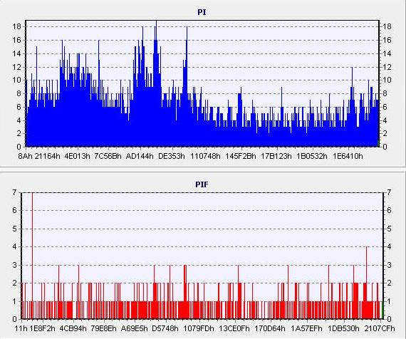

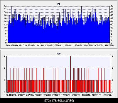

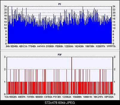

Mediastore Niebieski 4x @ 4x
LiteOn LDW851S@832S CG3B (codeguys)
Kod:
Date                     : 2004-12-21 02:33:35
Model                    : 1-0-0-0 F:LITE-ON DVDRW SOHW-832S  CG3B
Disc                     : DVD+R , POMSC001002 []
Speed                    : 4x
ECC blocks sum (PI/PIF)  : 8/1
Scanned range            : 0 - 2137967
Sampling count           : 107818
Errors                   : 0
PI Max                   : 17
PI Average               : 1,10
PI Total                 : 17619
PIF Max                  : 4
PIF Average              : 0,25
PIF Total                : 3978
File Type: png med3.PNG (50.1 KB, 280 oglądane)

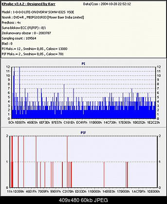

Gigamaster DVD-R 4x @ 4x
Kod:
Date                     : 2004-10-08 17:34:56
Model                    : 1-0-0-0 LITE-ON DVDRW SOHW-832S  CG3B
Disc                     : DVD-R , VDSPMSAB 01 [Interaxia AG]
Speed                    : 4x
Scanned range            : 0 - 2232012
Sampling count           : 123811
Errors                   : 0
PI Max                   : 217
PI Average               : 98,20
PI Total                 : 1699765
PIF Max                  : 3
PIF Average              : 0,15
PIF Total                : 2665
File Type: jpg DVD-R , VDSPMSAB 01 [Interaxia AG] 4x CG3B ECC=8-1 Private 7.jpg (27.3 KB, 251 oglądane)

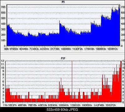

Gringo
Data rejestracji: 06.11.2004
Posty: 3
Gringo w tym momencie nie ma Reputacji dodatnich ani ujemnych <0  pkt>
Nie sprawdzalem w stacjonarce. Nagrywam praktycznie tylko dane. Ale masz racje - zrobie probe.

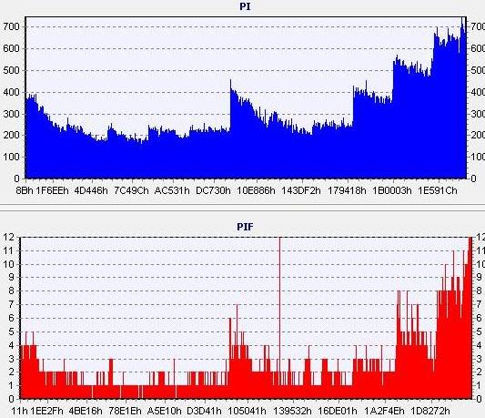

Strasznie sie zawzialem na te MEDIASTORE +R. Wgralem stockowy VS0E przejechany Omni z bitsetting + shift-fixing. 812s@832s - Rezultat:
Przeciez to nie jest najgorszy wykres (poczatek i srodek) jak na plyty, ktore w/g panujacej tu opinii do niczego sie nie nadaja. Zwalona koncowka - ale ten problem meczy mnie nie tylko na tych plytach i naprawde nie wiem jak go rozwiazac (moze jakies rady?) Jestem zdezorientowany.
