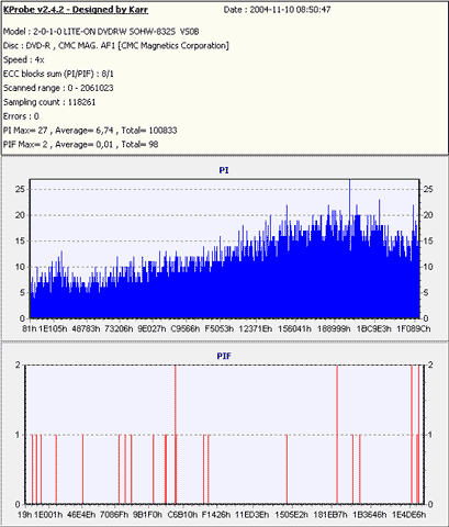

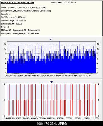

Verb DVD+R 4x (niewiemskąd) palony 4x na 812@832 VS0E
P.S.
Zauważyłem, że po zmianie @832 VS0E wolniej rozpoznaje nagrane płytki włożone do napędu.
File Type: jpg verb +r VS0E.jpg (33.4 KB, 360 oglądane)
