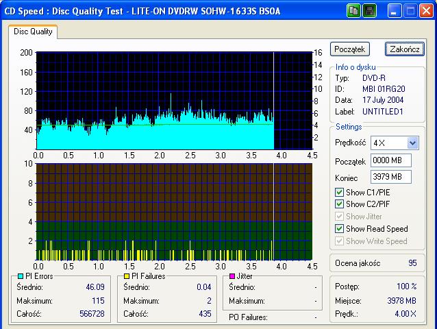

Stary 04.12.2004, 17:35   #2225
Paul967
Data rejestracji: 04.12.2004
Posty: 35
Paul967 w tym momencie nie ma Reputacji dodatnich ani ujemnych <0  pkt>
a teraz ciekawostka. Zmienilym dysk na 250 gb, na ktorym mam winde sp2 , nero i kilka image. Nagralem Szrekusia na platinum x6 na Litku1633 BSOR. Test na predkosci 4x i zobaczcie jaka roznica
Co myslicie ? CO jest powodem?

Stary 04.12.2004, 17:39   #2226
Napisany przez Paul967
Dla mnie to normalność.
Na to czekałem. Jak rozpisywałem się o zależności konfiguracji na jakość wypalania to było chura... że sobie coś wymyślam.
A czas ... pokazuje. To dobry przykład. Mam wiele teorii popartych testami.
Ale każdy ma swoje zdanie. Szkoda.
Najważniejsze to błędy Jitter. Tych błędów nie można sprawdzić na LiteOn'ie.
A to one głównie decydują czy płytka będzie poprawnie czytana na innych napędach i DVD-Player'ach.
Kombinuj dalej. To prawdziwa frajda i doświadczenia przybywa.
Ostatnio zmieniany przez slawekj : 04.12.2004 o godz. 18:04

Teraz jest nieźle, a nawet bardzo dobrze - milłego palenia, widocznie u ciebie BSOR jest najlepszym biosem i może transfer między dyskiem a nagrywarką (w poprzednim był gorszy) szwankował (w ile nagrywałeś np x8 lub x4? [około] )

transfer z poprzedniego dysku byl OK Robilem defragmentacje, bufer nie spadal Zrobie jeszcze jedna rzecz. Przekopiuje image z tego dysku , ktory nagralem i wykres jest powyzej na tamten i nagram pod tamtym systemem i sprawdzimy czy to wina transferu dysku

słuchajcie wielki szacuneczek dla Was ale jak możecie pisać że to są dobre wyniki
PI 48 i PIF 3 - to są dobre wyniki ??
Wiem że może być dużo gorzej no ale !

Stary 04.12.2004, 18:08   #2232
Paul967
Posty: 35
zarazilem kumpla testami, przy predkosci x4 testowal film nagranyy na plycie AXE produkowane na zjlecenie znajomego. Wydaje mi sie ,ze PI jest za wysokie, takto super.

Napisany przez MZiol
Wyniki nie należą do najlepszych ale końcowa ocena jest wysoka. To jak się wypali ta konkretna płytka zależy od błędów TE i FE.
Nie ma takiej samej płytki.
To jak powinno byc ?
Jest dobrze. Będzie jeszcze lepiej jak się laser rozgrzeje. Nie ma pośpiechu.
