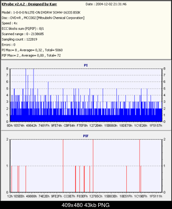

Skuszony opiniami o niezawodnosci Verbow od Mitsubishi nabyłem sobie cake'a 25szt (8x). Niestety sposrod kilku wypalonych dotad plytek tylko jedna wyglada ladnie w kprobe, a dwie nawet nie daja się odczytac
Mam litka 1653s + bios CS09, wgrane forceaspi 1.7, winXP, probowalem nagrywac nero, alkoholem, dvd decrypterem wszedzie to samo :/ Nagrywarke mam podpietą jako master na drugim kanale IDE (dma wlaczone, tasma 40 zylowa).
Tutaj pare wykresow:
(ponizej jedyna poprawnie wypalona plytka)
Ktos wie czym to spowodowane moze byc? Trafilem na lipna partie plytek, czy cos zle skonfigurowane, albo palarka uszkodzona?

LiteOn 1653S pracuje UDMA4. Taśma obowiązkowo 80 żyłowa.
Testy które zrobiłem na jednej i drugiej taśmie poprawiły się o 17%.
Więc będzie niewielka poprawa.
Jednak to słabej jakości nośnik. Ale to tylko przypuszczenia.

Nie załamuj się. Też tak miałem, ale znalazłem rozwiązanie na forum - zmiana strategii nagrywania na Prodisc 003. I o dziwo pomogło i to nie tylko mnie.
