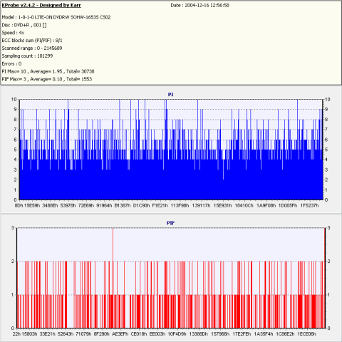

Tutaj wrzuce pierwszy screen z mojej pierwszej plytki dvd. Plytka nagrywana byla z predkoscia x4.
File Type: jpg litek2.jpg (62.2 KB, 753 oglądane)
Loczek jest offline
Stary 03.03.2005, 00:41   #13
Boger
OGame Master
Avatar użytkownika Boger
Data rejestracji: 19.04.2003
Lokalizacja: Poznan
Posty: 1,334
Napisany przez Loczek
PI ladne, ale za duzy pif. Wg mnie slabo nagrana plyta, aczkolwiek powinna sie bez problemow czytac.

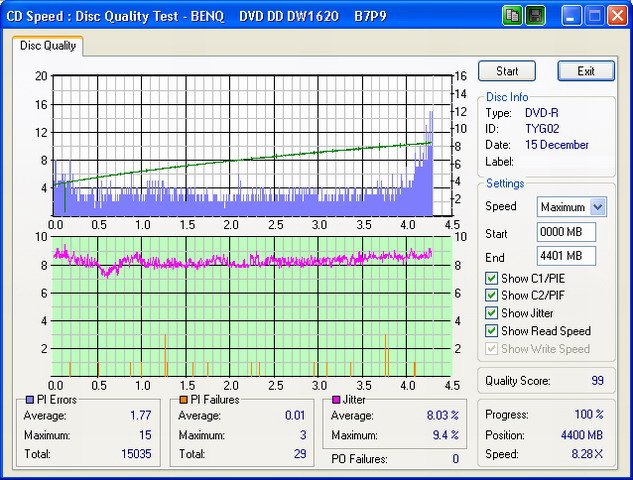

Witam,
Pale na Pioneer D106. Na wykresach w tym samym miejscu mam mam duzy chwilowy skok PI i PO niezaleznie od nosnika (Platinum, TDK), predkosci wypalania i stosowanego softu. Co to moze byc? Wada napedu czy cos innego? Jak oceniacie te wykresy?
Pozdrawiam,
BlackJack
