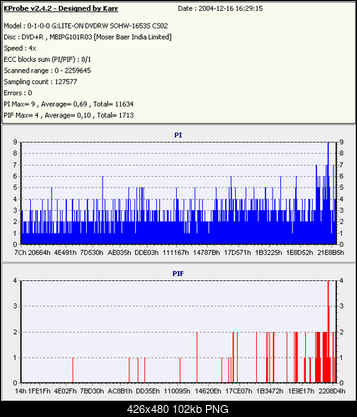

Stary 03.03.2005, 20:55   #2
Metallicat
www.met.of.pl
Data rejestracji: 24.02.2005
Posty: 134
Metallicat zaczyna zdobywać reputację <1 - 49 pkt>
Samsung +R x4 palony x4 na 1653s, to dziwne w sumie, bo ostatnio miałem gorsze wyniki (poprzednia strona forum ?)

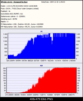

Stary 04.03.2005, 22:32   #9
AKhE
Avatar użytkownika AKhE
Data rejestracji: 20.11.2004
Posty: 22
AKhE w tym momencie nie ma Reputacji dodatnich ani ujemnych <0  pkt>
A to esperanza u mnie... wypalana na Litku 1633S BS0R o ile dobrze pamietam.
