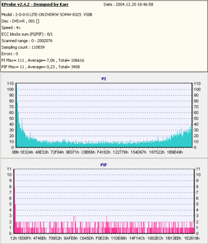

A co to dokładnie znaczy?

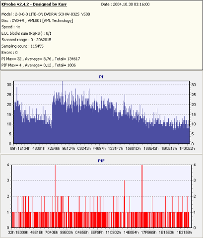

I tu wojwar muszę cię zganić
Gdybyś zerknął do tematu o Esperanzach - to nie pisał byś takich rzeczy
Wyobraź sobie, że zauważyłem tę subtelną różnicę między Esperą [AML001] i [001]
I zapewniam cię, że to nie jest to samo
A są w tamtym temacie wykresy Espery x4 palonej x8 i od AML001 i od 001
VIZZARD jest offline

I żeby nie być gołosłownym
Esperanza DVD+R x4 burn x8 2500A 107v2b5
IFPI FW05
Stary 29.12.2004, 19:29   #2616
A tu
Esperanza DVD+R x4 [001] LN93 burn x8 2500A107v2b5
Stary 29.12.2004, 19:30   #2617
Widać różnicę w oznaczeniach?
