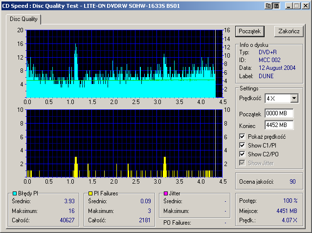

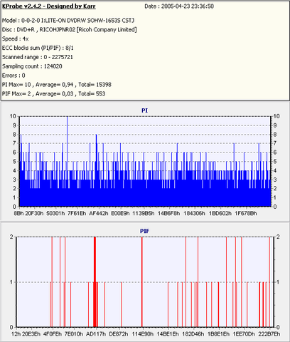

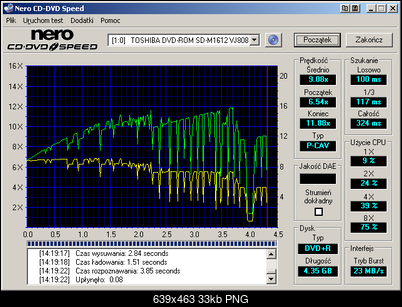

Po raz kolejny będę próbował udowodnić jakosć Platinum +R x8
Litek 1653s, CSTJ
File Type: png aaa.PNG (95.6 KB, 297 oglądane)
Metallicat jest offline

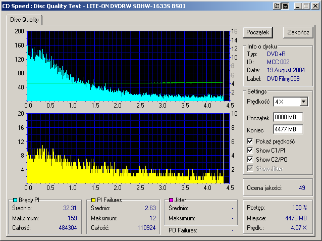

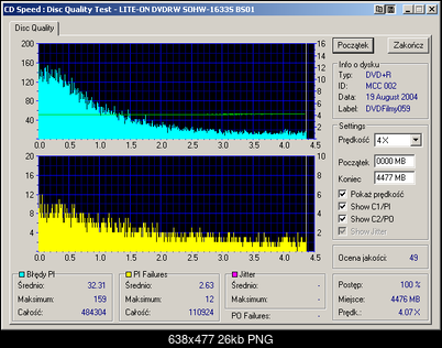

A propos Emteca
Emtec DVD-R x4 burn x4 1620B7U9
Bez komentarza
File Type: png Kopia Emtecx4-RB7U9(x4)+VS0B.PNG (56.2 KB, 294 oglądane)
VIZZARD jest offline

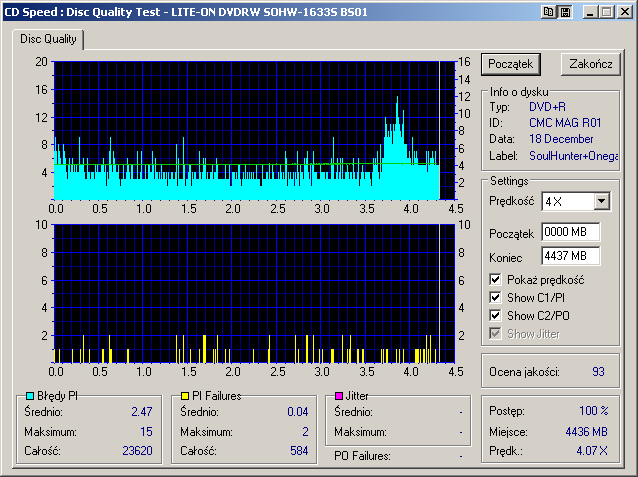

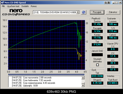

prawie roczna Esperanza, no, no całkiem, całkiem pewnie zaraz po nagraniu lepiej nie wyglądała.
File Type: png esperanza roczna.PNG (49.3 KB, 294 oglądane)
ed hunter jest offline

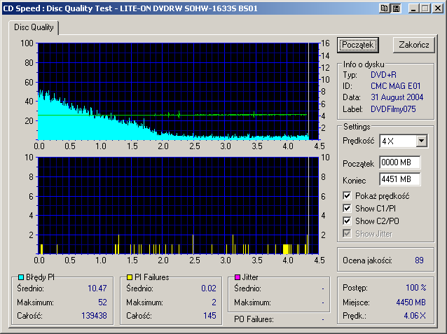

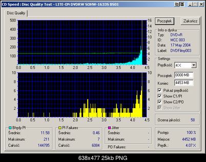

no i Platinum minusowa z tego samego okresu, która odbędzie po przegraniu lot testowy do fajansu.
File Type: png platinum roczna.PNG (51.9 KB, 332 oglądane)

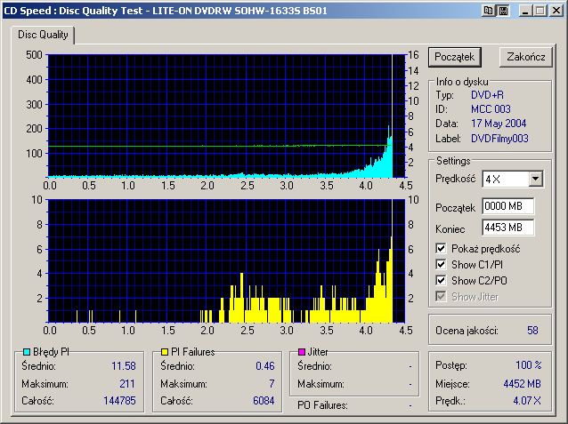

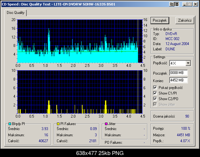

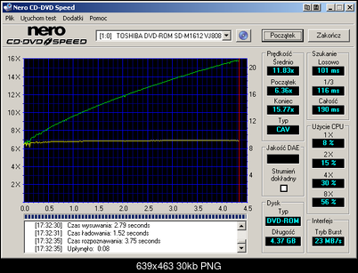

Wrzucam kolejne 2 Platinumki +r x8, na nich palę...
Liteon 1653s CSTJ
Na drugim obrazku widać nagłą zmianę błędu na wyższą , która itrzymuje się już do końca. Czy surfowanie po necie może miec wpłtw na wynik odczytu, bo własnie jakiś czas op rozpoczęciu testu odpaliłem przeglądarkę...
File Type: png LoA.PNG (91.9 KB, 98 oglądane)
File Type: png mp3dvd17.PNG (88.8 KB, 93 oglądane)
Stary 24.04.2005, 21:27   #15
devil-80
Forumator
Avatar użytkownika devil-80
Data rejestracji: 07.12.2004
Lokalizacja: Chodzież
Posty: 805
devil-80 zaczyna zdobywać reputację <1 - 49 pkt>
no może mieć ,tak samo jak programy p2p
devil-80 jest offline
