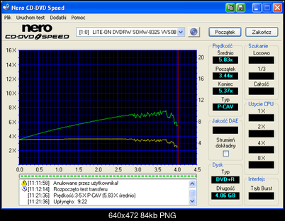

Stary 10.01.2005, 11:29   #2821
Napisany przez latet
Czy dane z tej płytki (o tak brzydkim wykresie) kopiują się w całości i bez błedów CRC?
Dzięki,
latet
A oto i odpowiedź
File Type: png Kopia LITE-ON_DVDRW_SOHW-832S_VS0B_10-January-2005_11_21.png (83.6 KB, 503 oglądane)

A to jeszcze suplement do powyższego Dysana
File Type: png LITE-ON_DVDRW_SOHW-832S_VS0B_10-January-2005_12_17.png (20.9 KB, 363 oglądane)

A, wiec jednak nie czyta się. Bo na screenie z Nero DVD-Speed tego nei widać (nie ma tam info o ilosci błedów, takie jak pokazuje np. DVD Info Pro).
Szkoda, że zawsze nie dajecie całego kompletu screenów, a tylko te PI/PO, które czasem nie mają bezp. przełożenia na to czy płytka się czyta, czy nie...

Co do kompletu wykresów
To trzeba się umówić po prostu co dawać i tego się trzymać
Bo tak to jest totalna rozpierducha
A to wykres z kProbe wersji xxx, a to z wersji yyy
A to Nero CD/DVD Speed
A to DVDInfoPRO
A to ECC 8/8, a to ECC 8/1
No i potem z tego nie ma nic
Bo nie dosyć, że są różne warunki palenia
Różnie nagrywają spawarki, różne są partie/sztuki płytek
To do tego jeszcze inne parametry testowania :\

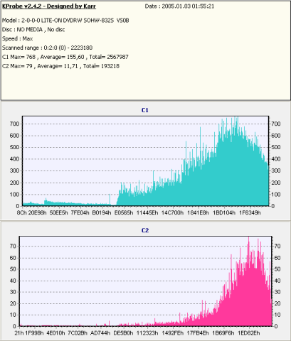

Może więc dla przypomnienia i zestawienia pozwolę sobie na małą zbiorczą replikę
Dysan DVD+R x8 burn x8 832VS0B(Liteon)
File Type: png Kopia Dysanx8+RVS0B(x8)3.PNG (46.7 KB, 361 oglądane)
VIZZARD jest offline
Stary 10.01.2005, 13:00   #2831
Niedobry Dysan z cake25
File Type: png Kopia Dysanx8+RVS0B(x8)!!!!.PNG (49.7 KB, 355 oglądane)
Ostatnio zmieniany przez VIZZARD : 10.01.2005 o godz. 13:11
Stary 10.01.2005, 13:02   #2832
Dysan DVD+R x8 burn x8 832VS0E(Liteon)
File Type: png Kopia Dysanx8+RVS0E(x8)2.PNG (54.5 KB, 359 oglądane)

To tylko przykłady
Choć teoretycznie na VS0E wyszło to lepiej
Ale to też kwestia lepszej bądź gorszej płytki

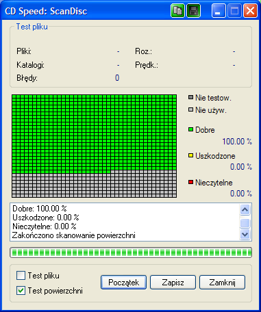

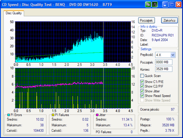

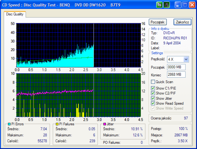

Stary 10.01.2005, 13:25   #2835
Napisany przez VIZZARD
Ciekawsze było by raczej testowanie bezbłędnej płytki
I badanie wpływu czasu na ilość błędów
Płytka nagrana 09 kwietnia 2004 na LiteOn 812S (9 miesięcy)
Test BenQ 1620 przy ECC = 8/8.
TDK +Rx4 palona 4x.
Następna płytka nagrana 9 kwietnia 2004 na LiteOn 812S.
TDK +Rx4 palona 4x.
Niestety płytki nagrywane na LiteOn 812s mają pod górkę.
Mimo wysokiej oceny 97/100 jest duża ilość błędów PI i Jitter powyżej 12%.
Trudno powiedzieć czy to wpływ czasu czy tak zapisywał mój Litek.
Wykresy w KProbe były równe i mała ilość błędów PI.
File Type: png ScanDisc TDK +Rx4.png (21.1 KB, 506 oglądane)
File Type: png Disc Quality Test TDK +Rx4 LiteOn 812S.png (121.3 KB, 527 oglądane)
File Type: png ScanDisc1 TDK +Rx4.png (21.0 KB, 445 oglądane)
File Type: png Disc Quality Test1 TDK +Rx4 LiteOn 812S.png (120.7 KB, 463 oglądane)
Ostatnio zmieniany przez slawekj : 10.01.2005 o godz. 17:19
slawekj jest offline
