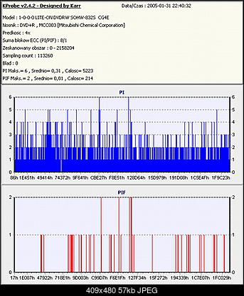

Skuszony opiniami o niezawodnosci Verbow od Mitsubishi nabyłem sobie cake'a 25szt (8x). Niestety sposrod kilku wypalonych dotad plytek tylko jedna wyglada ladnie w kprobe, a dwie nawet nie daja się odczytac
Mam litka 1653s + bios CS09, wgrane forceaspi 1.7, winXP, probowalem nagrywac nero, alkoholem, dvd decrypterem wszedzie to samo :/ Nagrywarke mam podpietą jako master na drugim kanale IDE (dma wlaczone, tasma 40 zylowa).
Tutaj pare wykresow:
(ponizej jedyna poprawnie wypalona plytka)
Ktos wie czym to spowodowane moze byc? Trafilem na lipna partie plytek, czy cos zle skonfigurowane, albo palarka uszkodzona?

LiteOn 1653S pracuje UDMA4. Taśma obowiązkowo 80 żyłowa.
Testy które zrobiłem na jednej i drugiej taśmie poprawiły się o 17%.
Więc będzie niewielka poprawa.
Jednak to słabej jakości nośnik. Ale to tylko przypuszczenia.

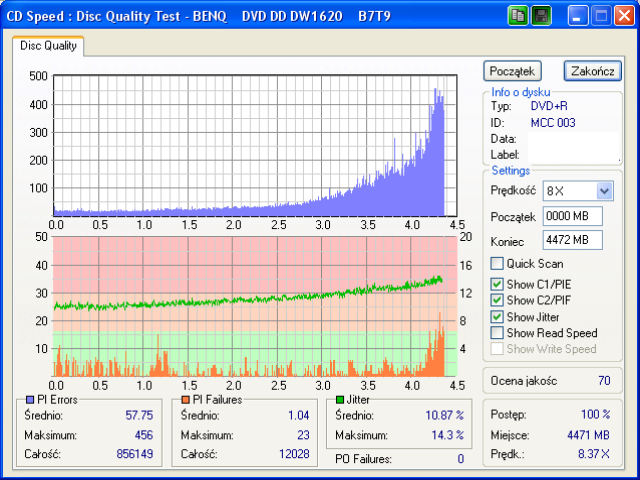

Na moim Litku 1653 CS09 te Verbatimy pala sie również tragicznie. Jeszcze BENQ 1620 jako tako je wypala. Prawdziwa loteria aby trafić na dobrą sztukę.
File Type: png BENQ____DVD_DD_DW1620_B7T9_26-January-2005_22_15.png (136.7 KB, 472 oglądane)
