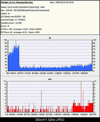

Stary 09.05.2005, 22:29   #3707
MZiol
Avatar użytkownika MZiol
Data rejestracji: 18.11.2004
Posty: 219
fiskomp - spełniam twoją prośbę i oto wyniki testu płytki
HAWK HIGH U.V.PROTECTION-HARD-COAT PROTECTIVE SURFACE
pomimo że identyfikuje się jako MCC (Verbatim) to moim zdaniem to jakaś kiszka, choć niejest to to co można uzyskać na prawdziwym Verbie.

Stary 09.05.2005, 22:41   #3708
fiskomp
Data rejestracji: 21.02.2002
Posty: 130
fiskomp zaczyna zdobywać reputację <1 - 49 pkt>
Jestem głąbik kapuściany ;)
Nie pytajcie się jak, ale zrobiłem test tego Hawk'a
Kumpel dał mi do renowacji starego kompa, ale z nowymi bebechami i zajarzyłem, że przecież w nim jest COMBO Lite-On'a, no to instalka KProbe i jazda.
Teraz proszę Was o ocenę, bo ja sie na tych wykresach ni cholery nie znam i powiedzcie, czy to faktycznie taki totalny szankiel, czy nawet mogą być ??
Dla Przypomnienia Hawk DVD+R 8x w kopertach po złotówie
Zdjątko.
pozdrawiam,
fiskomp jest offline
Stary 09.05.2005, 22:51   #3709
Napisany przez fiskomp
Zdjątko.
pozdrawiam,
ja bym radził powtórkę testu, bo ta szpila może być przypadkowa.

Stary 09.05.2005, 22:54   #3710
fiskomp
Posty: 130
Napisany przez ed hunter
Ale powiedz, wyniki max badziewne, średnie, good ??
Bo sam już nie wiem co o tym myśleć

Stary 09.05.2005, 22:58   #3711
karel48
Dobre muchy nie są złe...
Avatar użytkownika karel48
Data rejestracji: 12.12.2004
Lokalizacja: Krakow
Posty: 528
Ponów ten test jeszcze raz z predkością x4 - wtedy się kuknie
Ale już teraz widać że źle nie będzie.
Ps. Ed - ta szpila na bank jest przypadkowa własnie z powodu max speeda

Stary 09.05.2005, 23:03   #3712
Napisany przez karel48
no właśnie 4 razy
a może nie tylko plama? zobaczymy
ed hunter jest offline
Stary 09.05.2005, 23:06   #3713
MZiol
Posty: 219
fiskomp - ja tu ci płytke przetestowałem a ty nawet słowa na ten temat.
Twój test jest nic nie wart ponieważ zrobiłeś go ma czytniku dvd + CD-rw
takie testy należy wykonywać w nagrywarkach DVD-RW.
Dla porównania zamieszczam test innej płytki - prawdziwego Verbatima (TY).
zwróć uwagę na ilość błędów.
NOSNIKI DVD-R/+R-dvd-114nero.png
BenQ DW1640
MZiol jest offline

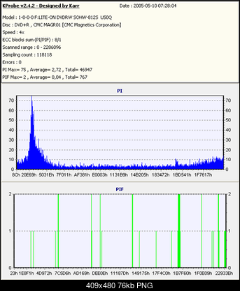

Stary 10.05.2005, 07:33   #3716
a to Dysan z wczorajszych zakupów w MM 2,4 i tak palony. (1.29 zł w grubym pudełku)
NOSNIKI DVD-R/+R-dysan.png

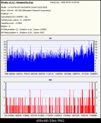

Stary 10.05.2005, 12:52   #3719
wojwar
Data rejestracji: 26.10.2004
Posty: 73
wojwar zaczyna zdobywać reputację <1 - 49 pkt>
Napisany przez MZiol
No to test dalszych nośników na "MCC003"
CopyMe DVD+R x4 (palona x8) - strategia zapisu domyślna dla MCC003
cena płytki - 80 groszy
NOSNIKI DVD-R/+R-copyme-mcc003-palona-x8-liteon-cs0k-kolejna-probka.jpg
Ostatnio zmieniany przez wojwar : 10.05.2005 o godz. 13:06
wojwar jest offline
