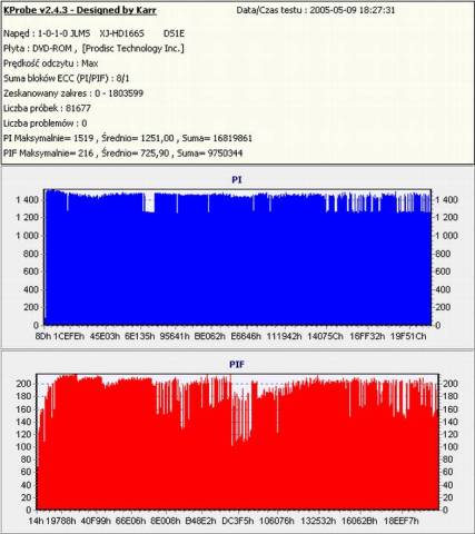

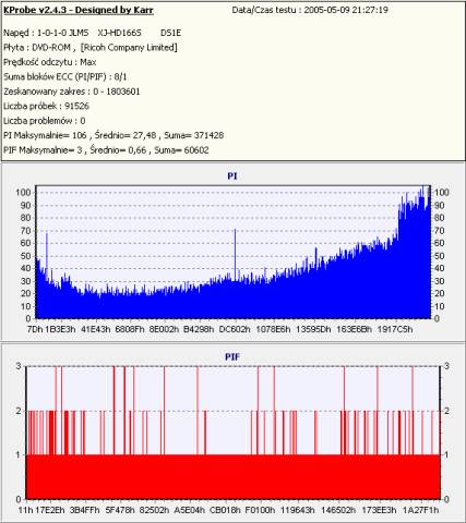

u mnie na tym biosie, którego używasz z Verbatimami MCC002/MCC003 (oba typy tak samo znosiły moją nagrywarkę) było dokładnie tak samo - wypalały się do bani.
Niezależnie od biosu - czy był to BS41, czy CS02 - efekt za każdym razem taki sam (--> dwa pierwsze obrazki). Myślałem że płyty do bani - i nawet oddałem do reklamacji. Coś mnie jednak tknęło i sprawdziłem co będzie jak zmienię strategię zapisu w Omnipatcherze.
I to było zdecydowanie to co pomogło - Strategia ProdiscR03 zdziałała prawie cuda.
Problemem była źle dobrana/zrobiona standardowa strategia dla MCC003, a nie wina płyty. Bo płytki Verbatim są naprawdę niezłe.
W tej chwili jadę na Biosie 1635 CS0K od Codegys (cf-ledfix, bo cf-rs-ledfix powodował małe problemy).
Jak widać chłopaki z Liteona ostro wzięli się do roboty i poprawili standardową strategię zapisu - teraz ta standardowa jest najlepsza dla płyt Verbatim (MCC002 można przestawić na MCC003) - i na niej nagrywają się najlepiej (obrazek nr 4)

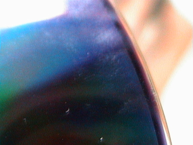

ponieważ rozeszło się trochę po wsi, że mogę skopiowć wesela, chrzty i inne komunie (nawet zabezpieczone przez wspaniałe firmy wideło filmowanie) to dostałem dzisiaj takie weselisko i płytki do nagrania (zawsze błagam - nie dawać płytek, tylko oddać kasę za moje)
no i tak:
wybrałem najlepszą (wszystkie Platinum) tak wygląda :\
a tak się wypaliła
nie wiem, te płytki robiły za płyty chodnikowe?
NOSNIKI DVD-R/+R-dsc00050.jpg   NOSNIKI DVD-R/+R-platinumweselne-.png

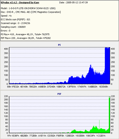

no więc zmieniłem dziś rano BIOS na led-fix (i mam teraz Soniacza... 8 ) ) i oto pierwsze wykresy na szybko - bo więcej czasu nie starczyło - dla MCC003 nagrywanej 4x, testowanej 4x i 8x
[4x] -- [8x] [trochę mnie zastanawia ten PIF (18) ale mam nadzieję że to tylko jakieś eee... odbicie ]
pomijam fakt, że tamta partia płytek jednak była walnięta
dzięki raz jeszcze wojwar, normalnie podziwiam cię że ci się chciało takiemu lamerowi (zamiast zabić) tłumaczyć wszystko i to krok po kroku!
