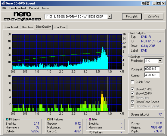

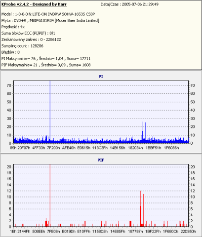

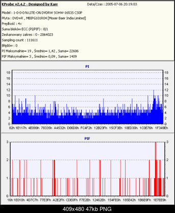

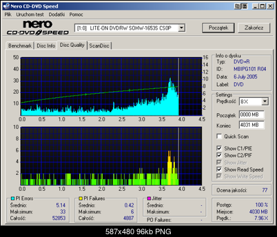

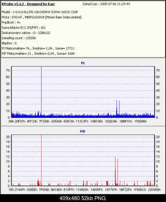

Stary 07.07.2005, 16:04   #4311
MZiol
Avatar użytkownika MZiol
Data rejestracji: 18.11.2004
Posty: 219
Napisany przez Bartek1989
@MZiol
MBI zmieniłem na Prodisc
Wgraj wkońcu ten bios i powiedz czy pomogło, bo jak nie to wyjdzie rev. 1.3
chyba jednak będziesz musiał coś wykombinować i zrobić tą nową wersje
bo narazie licho ten bios kopci (pokaż jakieś własne skany).
NOSNIKI DVD-R/+R-tdk-r-x8-mbi-palona-x4-kprobe.png   NOSNIKI DVD-R/+R-tdk-r-x8-mbi-palona-x4-nero.png   NOSNIKI DVD-R/+R-tdk-r-x8-mbi-palona-x8-kprobe.png   NOSNIKI DVD-R/+R-tdk-r-x8-mbi-palona-x8-nero.png

Napisany przez MZiol
Gdybyś zrobił te testy w obydwu softach z jednakową prędkościa można by ładnie porównać, choć na pierwszy rzut widać że będzie blisko.(piki w tych samych miejscach)

Napisany przez karel48
specjalnie w nero testowałem x8 aby zobaczyć czy duża różnica w błędach będzie, a to że 'piki' się pokryły to chyba wskazuje że testy się potwierdzają
a co Ty byś mi doradził (może koonkretny biosik), bo z twojego opisu jasno widzać jaki masz sprzęt, może kopciłeś płytki na MBI, pokaż jakieś testy jeśli możesz
Na Verbatimach mam wszystko OK no ale chciałem troszke zaoszczędzić no i lipa :-)
BenQ DW1640
MZiol jest offline
