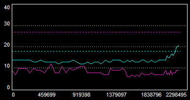

Stary 13.07.2005, 11:18   #4372
Napisany przez sonon
To jest jakiś mit, że trzeba palić x2. Wyniki x4 są OK.
Nie do końca.
Wiemy jakiej jakości są płytki. Każda inna.
Nie zawsze płytka nadaje się do wypalenia z max prędkością.
Przykład:
TDK -Rx8
QScan prędkość 8x
QScan prędkość 4x
Jak widać testowana płytka powinna być wypalona 4x.
Przy 8x są za duże błędy FE.
Bardzo często przy niższych prędkościach po nagraniu otrzymujemy większe błędy PI.
Jednak błędy PIF są na ogół niższe a błędy Jitter równomierne. A te błędy są najważniejsze.
Dlatego często płytki nagrywane z mniejszymi prędkościami lepiej są odczytywane.
Oczywiście reguła "niższe prędkości" dotyczy "prostego" nagrywania.
Przy odpowiednim doborze płytki w zależności od błędów TE/FE i właściwej prędkości max dla danego nośnika ta reguła nie jest obowiązkowa.
NOSNIKI DVD-R/+R-qsuite-tdk-4-10-r-8x-8x-dla-pioneer-109.png NOSNIKI DVD-R/+R-qsuite-tdk-4-10-r-8x-4x-dla-pioneer-109.png

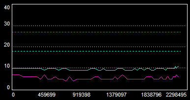

Stary 13.07.2005, 12:29   #4378
Napisany przez slawekj
Pełna zgoda dla nośników 8-16x.
Przy nośnikach 4x już
Przykład:
http://forum.cdrinfo.pl/showpost.php...postcount=3716
Widziałem już wiele porównań i to co piszesz nie jest całkowitą prawdą
Na przykład Czołgista TU wspomina o testach które widziałem, ale niestety coś nie mogę znaleźć
Jest zresztą kilka takich testów na forum
Ostatnio zmieniany przez VIZZARD : 13.07.2005 o godz. 12:48
VIZZARD jest offline
Stary 13.07.2005, 13:16   #4379
Napisany przez VIZZARD
Sprawa jakości i prędkości jest wiele razy poruszana.
Co do jakości płytek wypalanych na Pioneer.
Są nośniki z którymi Pioneer 109 przy prędkościach 4x sobie nie radzi.
Przykład nośnika MPIPG101 R04.
http://forum.cdrinfo.pl/showthread.p...ht=pioneer+109
Pozwoliłem sobie zrobić dodatkowo test QScanem płytki TDK -Rx8 testowanej wyżej 4-8x a niżej 2,4x.
QScan prędkość 2.4x
Jak widać testowana płytka nie powinna być nagrywana z prędkością 2,4x z uwagi na bardzo duże błędy FE.
Max optymalna prędkość dla tej płytki jest 4x.
Inny przykład TDK -Rx8 następnej z tej samej dostawy.
QScan prędkość 2.4x
Jak widać błędy TE/FE są praktycznie wzorcowe mimo prędkości 2,4x.
Mój wniosek:
Porównywanie wykresów bez wstępnej analizy testowanej płytki na błędy TE/FE dla całego zakresu prędkości jest błędne i nie powinno mieć zastosowania.
Są to tylko przypadkowo wypalone płytki i porównywanie je z innymi wykresami nic nie daje.
Jedynie jest to wiadomość jak wypaliła się ta konkretna płytka.
To samo dotyczy wykresów KProbe i Nec'a w Nero Disc Quality gdzie nie ma testów na błędy Jitter a test jest przy innych parametrach.
Przy dużych i nierównomiernych błędach Jitter mimo niskich błędów PI/PIF płytka jest źle wypalona.
A że jest odczytywana to zasługa korekcji napędu.
Następne porównanie:
Nośnik Prodisc R03
Pioneer 109XLA
http://forum.cdrinfo.pl/showpost.php...9&postcount=97
BenQ 1620
http://forum.cdrinfo.pl/showpost.php...postcount=3333
http://forum.cdrinfo.pl/showpost.php...postcount=3205
LG 4163B
http://forum.cdrinfo.pl/showpost.php...8&postcount=21
Na przykładzie tych wykresów widać, że błędy PIF w okolicy 0.5 to nie błędy wypalania a fizyczne nośnika niezależnie na jakim napędzie płytki zostały wypalone.
Wniosek:
Test na błędy PI/PIF przedstawia sumę błędów fizycznych nośnika i błędów powstałych w wyniki wypalania.
BenQ 1620
http://forum.cdrinfo.pl/attachment.p...chmentid=22670
Pioneer 109
http://forum.cdrinfo.pl/showpost.php...2&postcount=46
Która płytka jest lepiej wypalona
Bez analizy błędów TE/FE nigdy nie będzie jednoznacznej odpowiedzi.
Jedno jest pewne.
Równomierność błędów Jitter płytki wypalonej na Pioneer 109 jest jak przy linijce i dla mnie ta płytka jest lepiej wypalona.
NOSNIKI DVD-R/+R-qsuite-tdk-4-10-r-8x-2.4x-dla-pioneer-109.png NOSNIKI DVD-R/+R-qsuite-tdk-5-10-r-8x-2.4x-dla-pioneer-109.png
Ostatnio zmieniany przez slawekj : 13.07.2005 o godz. 17:35
