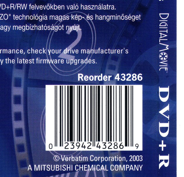

To jakie Verbatimy +R mają Tayo Yuden? ;PPPp

Stary 27.07.2005, 14:53   #4417
zick
Avatar użytkownika zick
Data rejestracji: 15.10.2004
Lokalizacja: Wilde World
Posty: 531
zick zaczyna zdobywać reputację <1 - 49 pkt>

Stary 27.07.2005, 15:12   #4419
zick
Posty: 531
kupilem kiedyś pastele i byly z Tayo nagrywałem coś dla znajomego - więc ich nie posiadam
a inne Verby , które mam są z MCC zresztą na opakowaniu jest to napisane , nie wiem jak jest w przypadku Tayo , ale penie też jest to na opakowaniu
NOSNIKI DVD-R/+R-dvd10001.jpg
