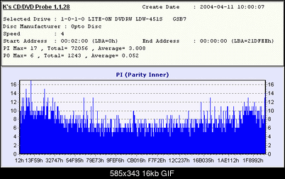

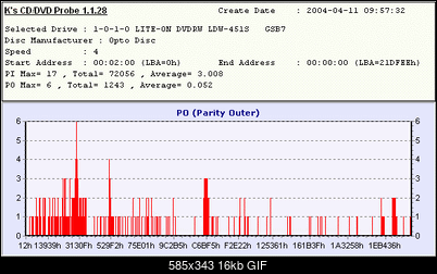

Witam. To mój pierwszy test wiec zabrałem się za niego myślę porządnie. Po przestudiowaniu standardów przedstawiam 3 wykresy:
1. PI - prędkość x4 sumowane po 8 bloków ECC. (granica standardu - 280)
2. PO - prędkość x4 bez sumowania bloków czyli 1xECC. (granica standardu - 4)
3. Dla pewności jeszcze PI bez sumowania (granica standardu - 35)
Nośnik - Intenso DVD-Rx4:
Disc Type = DVD-R
Manufacturer = Opto Disc
Cena - 3.1 PLN !!! albo 2.95 pakowane po 10.
NOSNIKI DVD-R/+R-intensopo.gif   NOSNIKI DVD-R/+R-intensopi.gif   NOSNIKI DVD-R/+R-intensopix1.gif

Napisany przez draj
Disc Type = DVD-R
Proponowalbym zeby robic testy odczytu przy maksymalnej predkosci a nie x4. Przynajmniej bedzie wiadomo jak takie nosniki sprawuja sie w normalnych warunkach
Szczota jest offline
Stary 11.04.2004, 13:28   #521
draj
Data rejestracji: 25.01.2004
Posty: 72
draj w tym momencie nie ma Reputacji dodatnich ani ujemnych <0  pkt>
Robiłem x4 bo jak zauważyłem większość wynikow jest tu zrobiona x4 i jakos to trzeba porównać. Pozatym to jest film DVD - i dlatego zrobiłem też 3 wykres x1 - bo to przeciez sa "normalne" warunki dla płyty DVD z filmem.
W ramach wniosków:
Proszę szanownych kolegów, zauważcie, że testowanie PO bez sumowania ECC ma większy sens moim zdaniem - bo jeśli na wykresie z sumowanym ECC po 8 bloków mój nośnik nigdy nie przekroczył "magicznych" 32 (co możnaby błędnie odczytywać za zgodność z normą) o tyle bez sumowania raz przekroczył 4 (co jest faktycznym wyznacznikiem poprawności i zgodności ze standardem).
Czyli powinno testować się PI z sumowaniem 8xECC, natomiast PO bez sumowania bo to zaciera faktyczne błędy nośnika. Standard mówi jasno: PO max 4 na blok, a jeśli się trafi np. 31 a potem 0,0,0,0,0,0,0 to przy sumowaniu 8 mamy 30 (co możnaby odczytać jako poprwny wynik choć poprawny wcale nie jest.

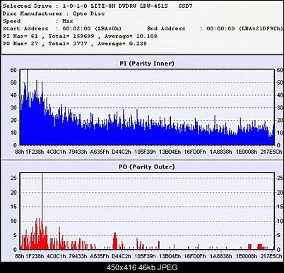

PS: Oto wykres przy max prędkości (na koncu 6.3):
NOSNIKI DVD-R/+R-intenso-maxpipo.jpg
Ostatnio zmieniany przez draj : 11.04.2004 o godz. 13:39
draj jest offline
