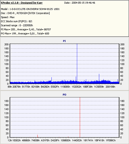

czy moge prosic o skomentowanie ponizszego wykresu? i pare slow wytlumaczenia co jest co, dzieki

Ten wykres nie bylby tragiczny gdyby byl robiony na ECC 8 (niestety jest robiony na ECC 1 wiec ogolnie to jest tragiczny). Przeskanuj sobie jeszcze na ECC 8

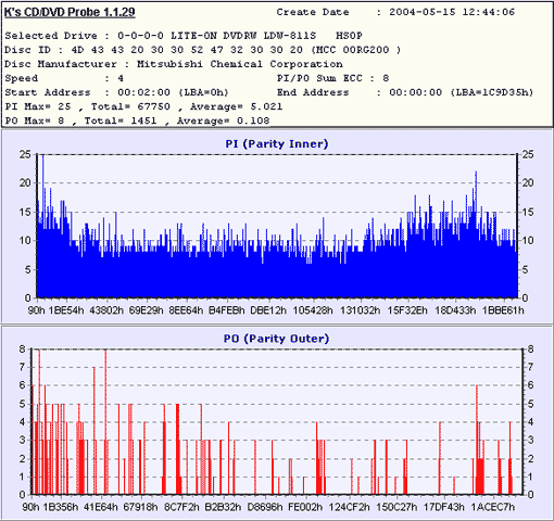

Thumbs up Platinum x8 w slimie
Wynik w KProbe. Paltinum x8 w slimie. Palone x4 w 851 i 812 z najnowszymi fw.
Jak oceniaja znawcy tematu?
Platinumx8@851
Platinumx8@812
Avant jest offline

Napisany przez Avant
Płytki wypalone b.dobrze.
slawekj jest offline

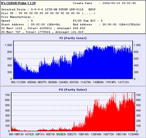

Stary 05.06.2004, 16:23   #8
bat
Data rejestracji: 17.03.2003
Posty: 9
bat w tym momencie nie ma Reputacji dodatnich ani ujemnych <0  pkt>
Napisany przez pawelblu
a teraz jak? i czy to raczej wina tych datexow czy moze mojej wypalarki (jest uzywana, ja ma ja od wczoraj)

Napisany przez bat
Jezeli chodzi o wykres to dupny

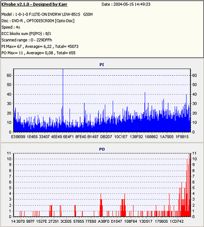

nagrywam na liteonie 812s na plytkach platinum
ogolnie dobrze nagrywa ale na kazdej plytce mam mniej wiecej w tym samym miejscu na maxa blad - co o nim sadzicie??
to wykres plytki nagranej x8:
Soakr jest offline

Nie zwracaj uwagi - znany blad wystepujacy w chipsecie Mediatek. Najlepiej po prostu zmniejsz skale recznie.
