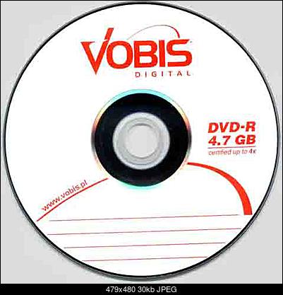

intenso sa ok...
ostatnio trafilem na tanie plytki VOBIS - totalny szmelc oraz Silver Circle - jeszcze gorzej...
tested on SONY-DRU-510A

Napisany przez Pinek
intenso sa ok...
A widzisz - z moich testow wyszlo dokladnie odwrotnie (tylko ja testowalem X-Disc a nie VOBIS, ale to podobno to samo).
