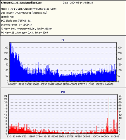

teścik MediaStore 4x nagranej na LiteOn 812s przy prędkości 4x. Nagrany jest film DVD, oto wyniki testu, moim zdaniem dobre jak na tak tanie płytki
File Type: png mediastore.PNG (135.3 KB, 454 oglądane)

Esperanza SE za 2.50zl. nie przekracza 100 PI i 2 PO, wiec moim zdaniem wynik kiepski choc nie tragiczny.

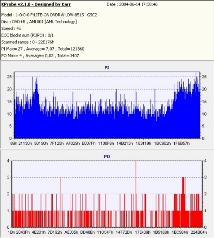

A oto wynik Kprobe Esperanzy tak tak tego syfu przynajmniej wiekszosc tak uwaza ja pale na nich i jak do tej pory wszystko jest ok. Brak oznak utleniania Pale zawsze x2,4 na DVD+R na LiteOn 451S@851S z biosem GSC2
Wynik w zalaczonym obrazku. Poprosze o komentarz tego Kprobe. Panowie i Panie bo takowe tez spotkalem na tym forum czapki z glow
NOSNIKI DVD-R/+R-kprobe.jpg
Ostatnio zmieniany przez SEBA1609 : 14.06.2004 o godz. 23:08

Jak na esperanze to wynik bardzo dobry.
Napisany przez SEBA1609
LOL - bez przesady. MCC TY Ricoh maja zauwazalnie lepsze wykresy. No ale jak juz wspomnialem jak na Espere to bardzo dobrze.

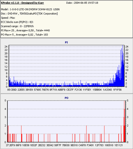

@SEBA1609
fakt faktem, takiej espery to tez nie widzialem, ale co sadzisz o tym?
File Type: png tdk-rw_2x.PNG (113.1 KB, 390 oglądane)
