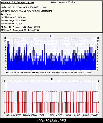

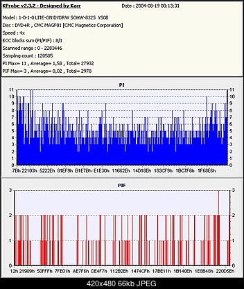

Stary 19.08.2004, 11:36   #2
mensir67pl
***3665;***1769;***1758;
Avatar użytkownika mensir67pl
Data rejestracji: 21.04.2004
Lokalizacja: ArchiwumX
Posty: 6,356
Napisany przez mbar
pewnie trafiłeś tdk +r od CMC
DOBRY podklad cmc Tdk +r
File Type: jpg film TDK DVD+R (CMC)(19082004).jpg (65.6 KB, 501 oglądane)
mensir67pl jest offline
Stary 19.08.2004, 12:36   #3
mbar
Data rejestracji: 28.12.2003
Posty: 550
mbar zaczyna zdobywać reputację <1 - 49 pkt>
Raz dobry, raz zły. Ja nie kupuję.

Stary 19.08.2004, 12:57   #4
mensir67pl
Posty: 6,356
Napisany przez mbar
na 25 sztuk ktore wypalilem 812@832_zebra_vs0a wyniki w tym samym zakresie Kprobe

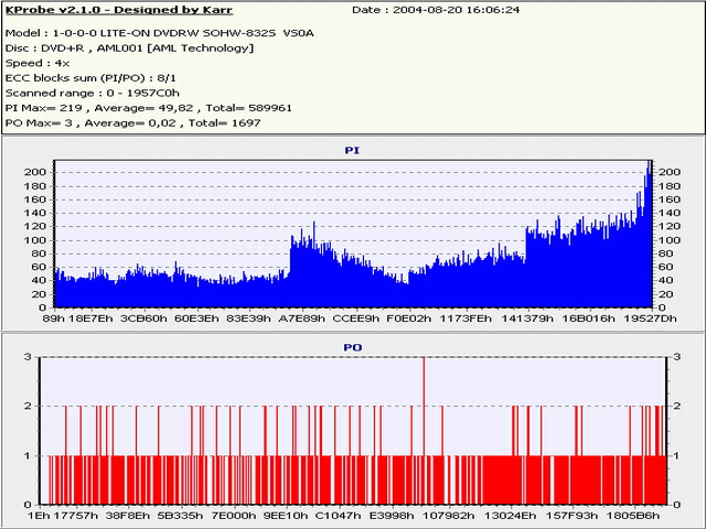

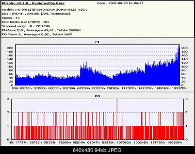

Stary 20.08.2004, 17:14   #7
Sarcofago
Avatar użytkownika Sarcofago
Data rejestracji: 02.01.2002
Lokalizacja: POZNAN
Posty: 111
Sarcofago zaczyna zdobywać reputację <1 - 49 pkt>
ESPERANZA dvd+r 4x
Media Information
Disc Regions are 1,2,3,4,5,6,7,8
Media code/Manufacturer ID AML 001
Media Product Revision Number 00h
Volume Name
Application id
Implementation id AHEAD Nero
Recording Date/Time (mm/dd/yyyy) 8/20/2004 15:40:11
Format Capacity 3.17GB(3.40GB)
Book Type DVD-ROM
Media Type DVD+R
Media Id Code Speed 4.0x 5540KBps
Data area starting sector 30000h
Data area end sector 19595Fh
Linear Density 0.267um/bit
Track Density 0.74um/track
Number of Layers 1
Nagrywana x4 na LiteOn LDW-851S@832S
File Type: jpg as.jpg (94.0 KB, 403 oglądane)

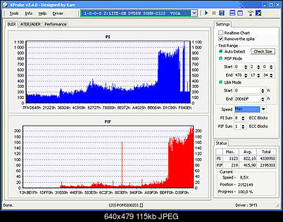

Stary 22.08.2004, 00:44   #10
woitas
αρχή
Avatar użytkownika woitas
Data rejestracji: 16.06.2001
Posty: 4,912
test płytki supratec 4x palonej z prędkością 8x (booktype - dvd-rom) w nero 6.3.1.20 nagrywarką liteon 832s.
File Type: jpg supratec 4x@8x.jpg (114.6 KB, 299 oglądane)
Ostatnio zmieniany przez woitas : 22.08.2004 o godz. 14:00
woitas jest offline
Stary 22.08.2004, 14:08   #11
Napisany przez woitas
Ustaw speed x4 a driver na ASPI i prośba zrób ponownie testy.
slawekj jest offline

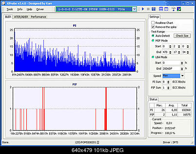

Stary 22.08.2004, 14:50   #15
woitas
αρχή
Posty: 4,912
płytka nagrana 8x okazała się zwalona - 3 plików (filmy) nie dało się potem skopiować na dysk.
poniżej test tej samej kompilacji, tylko z prędkością 4x.
teraz kolejny teścik - predkość 4x i aspi.
File Type: jpg supratec 4x.jpg (101.3 KB, 385 oglądane)
