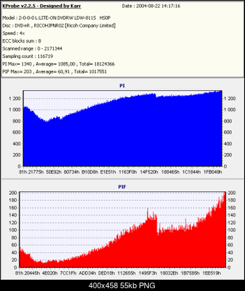

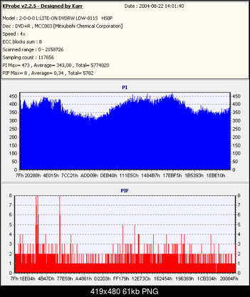

oto wyniki testu - 4x i aspi.
NOSNIKI DVD-R/+R-supratec-4x-aspi.jpg

Niepokojce sa te 2 miejsca ale widac wyraznie ze obnizenie predkosci radykalnie obnizylo ilosc bledow.
A mi sie przypomnialo ze nie mam juz litka i testy w kprobie bede mogl robic dopiero za ok 2 tyg.
mala rw kosztuje chyba 8 zl. (dokladnie nie wiem bo nie kupowalem tylko dostalem do testow). Zamieszcze wykres z CDspeeda

jeżeli zainstaluję force aspi, to wynik może się zmienić?

Istnieje szansa ze tak, ale nie wiem czy kprope nie korzysta ze swoich. Teraz juz sporo programow ma swoje natywne ASPI i z zewnetrzyach nie korzysta (lub podczas intalacji sam upgraduje ASPI do wersji ktora najbardziej mu odpowiada).

czy dobrze wnioskuję z tych wykresów, że te płytki nie nagrywają się rewlacyjnie?

tzn x4 jak na niska polke jest w miare, choc nie jest to wynik zupelnie poprawny ze wzgledu na te 2 miejsca. Chociaz podejrzewam ze w wiekszosci napedow korekcja sobie z tym poradzi. Na stacjonarnych mozesz miec w tych miejscach przeskoki.

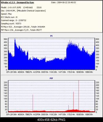

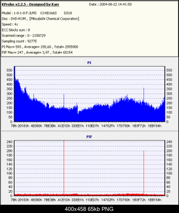

Nie mam przekonania do KProbe. Zrobiłem test orginalnej tłoczonej płyty. Co o tym sądzicie?

Dlaczego? po wyniku widać słabą jakość płytki. To normalne. Są jeszcze gorsze.
Gdzie widzisz ta slaba jakosc plytki ??
To bardzo dobry wykres.
Zmien skale do PI 40 i PIF 10.

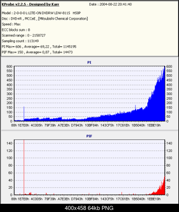

Na dodatek: płyta Verbatim DVD+8 nagrywana x2.4. Odtwarzana na nagrywarce x4 i x max oraz na napędzie DVD też Litka x4 i x max. Wyniki niby tragiczne, ale nie ma problemu z odtwarzaniem na odtwarzaczach stacjonarnych.

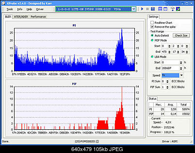

Zauważyłem sporą rozbieżność w wynikach pomiędzy KProbe 2.2.x a KP2.2.5 w którym nie ma już możliwości ustawienia ECC na 8/1 które to poprawiało wizualnie wyniki. W ostatnim KP2.2.5 jest na stałe ECC=8.
maniek
No ale w tej chwili do ściągnięcia jest już chyba kProbe 2.4.0

Ladnie widac roznice pomiedzy wersjami proba. Co do twojej nagrywarki to 811 na HSOP nie przepada zbytnio za +R od MCC. Lepiej jej sie pali Ricoh (roznych marek) a najlepiej Memorex od CMC.
