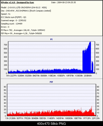

Czy można reklamować nagrywarkę podpierając się wynikami z KProbe lub Nero Tool? Ile jest gwarancji na Liteona,nie pamietam.
maniek
Kiedyś ktoś miał podobny problem - tylko przedmiotem rozpaczy był Nec 2500A
Okazało się, że winny jest bios w nagrywarce odczytującej Litka
Chyba nawet chodziło o 811
Spróbuj zmienić bios na jakiś inny - bardziej sprawdzony
Poszperaj na forum - zobacz opinie na temat biosów - ściągnij - wgraj - może to coś da

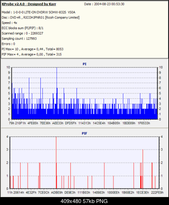

Stary 23.08.2004, 00:58   #2
Napisany przez maniek997
Rikoha chyba też nie lubi.
maniek
Najnowszy bios to HS0Q, gwarancja 2-letnia.

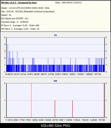

Ricoh to najlepszy nośnik dla Litka. Przykład TDK +R x4 palony x4.

Stary 23.08.2004, 01:33   #3

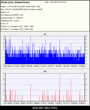

I jeszcze Ricoh +R x8 palony x8.
NOSNIKI DVD-R/+R-ricoh-x8.png

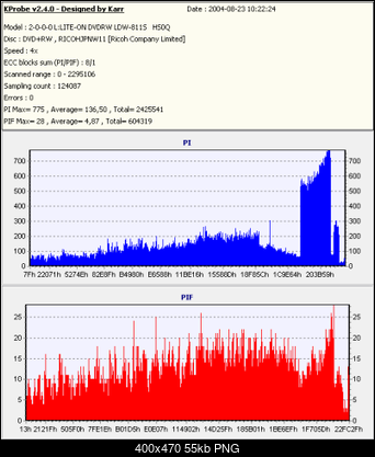

Płytki świeże, kupione w ARCOMPie. Zmieniłem bios na HSOQ, test na tym samym materiale, ta sama plyta DVD RW+ Ricoh eksploatowana z 10m-cy bardzo intensywnie( z plamami i porysowana) Oto wyniki nagrywanej na HSOP i HSOQ:
Jeszcze jedna dosyć dziwna sprawa. Otóż płytki (wszystkie typy)zaraz po nagraniu i odtwarzane na stacjonarnym, krzaczą się. Natomiast im więcej czasu mija, np. po godzinie jest juz wszystko OK.
maniek
NOSNIKI DVD-R/+R-dvdrw-hsopx4.png   NOSNIKI DVD-R/+R-dvdrw-hsoqx4.png

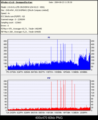

Jako że wszystko palone było w Nero, zrobiłem następny test-paliłem DVD Decrypterem:
NOSNIKI DVD-R/+R-dvdrw-hsoqx4nero.png   NOSNIKI DVD-R/+R-dvdrw-hsoqx4-dvddecrypter.png

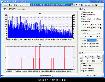

Obejrzałem dokładnie wykresy. Do ostatniego mam wątpliwości, ustawiony był prawdopodobnie realtime co daje błędne wykresy. Oto przykład: wynik b. dobry ale błędny. (dołączone obrazki)
Napisany przez pawelblu
Moim zdaniem VS0A retuszuje wyniki na swoja korzysc, takze nie przykladal bym wagi nawet do wahan rzedu 40 PI.
Co do biosu VS0A to nic nie retuszuje. Na poprzednich biosach wyniki są podobne, a mam wykresy z mojego poprzedniego napędu 812S, wyniki są również podobne. Na życzenie mogę przedstawić całą kolekcję.

Płytka identyczna i napęd ten sam, jest tylko zmieniony bios. A co Realtime Chart to było na wszystkich kprobe ustawione Nie należy się tak bard\zo przejmować tymi wynikami. Bo są niemiarodajne, a co do płytek to rzeczywiście inny wykres wychodzi na płycie wypalonej i odczytanej odrazu kprobe, a inny na drugi dzień
To jest zupełnie normalne. Nośnik po wypaleniu potrzebuje ok. 3 minut na skrystalizowanie wypalonego barwnika. Ja po tym czasie testuję płytki i wyniki są podobne do tych na następny dzień.
