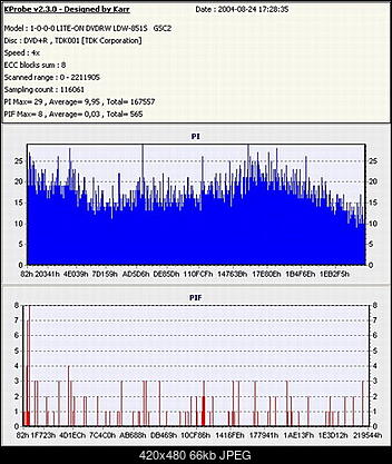

Stary 24.08.2004, 18:34   #1
KLANDERS
Avatar użytkownika KLANDERS
Data rejestracji: 15.06.2004
Posty: 30
KLANDERS w tym momencie nie ma Reputacji dodatnich ani ujemnych <0  pkt>
plytka tdk,jak widac bez rewelacji.trzeba bedzie moze przejsc na 832
File Type: jpg tdk.JPG (65.8 KB, 381 oglądane)

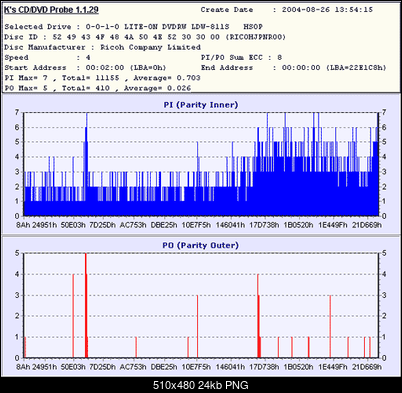

Ricoh 2,4x (no name, lusterko) za 1,40 zł palony 2,4x na LITE-ON 401s@811s HS0P mod v4
Media Information
Region information N/A not a DVD-VIDEO
Media code/Manufacturer ID RICOHJPNR00
Media Product Revision Number 01h
Format Capacity Not Formatted
Free Blocks 405405696
Free Capacity 4.38GB(4.70GB)
Book Type DVD+R
Media Type DVD+R
Media Id Code Speed 2.4x 3324KBps
Available Write Descriptor CLV 8.0x 11080KBps
Available Write Descriptor CLV 5.9x 8112KBps
Available Write Descriptor CLV 4.0x 5540KBps
Available Write Descriptor CLV 2.4x 3324KBps
Linear Density Blank Disc
Track Density Unknown
Number of Layers 1
00000000 01 02 00 00 A1 0F 02 00 00 03 00 00 00 26 05 3F .............&.?
00000010 00 00 00 00 00 00 00 52 49 43 4F 48 4A 50 4E 52 .......RICOHJPNR
00000020 30 30 01 38 23 54 37 0C 00 50 6C 00 C8 66 16 18 00.8#T7..Pl..f..
00000030 0B 0B 0A 0B 01 19 1B 0B 0B 0E 0F 01 00 00 00 00 ................
File Type: png ricoh-2,4x-811s-HS0P.png (24.2 KB, 443 oglądane)
kowanski jest offline

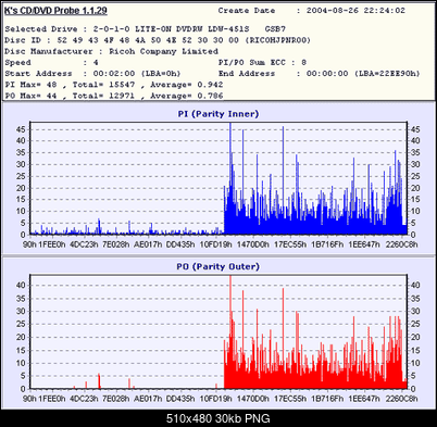

Ricoh 2,4x (no name, lusterko) za 1,40 zł palony 8x na NEC-2500A+
Media Information
Book Type DVD+R
Media Type DVD+R
Number of Layers 1
Ps. Po przejściu na 8x sporo błędów, ale na stacjonarce jest OK, lepiej jednak palić je max x6
File Type: png ricoh-2,4x-x8-nec.png (30.0 KB, 444 oglądane)
Ostatnio zmieniany przez kowanski : 26.08.2004 o godz. 23:35

Kowanski uaktualnij może KProb'a do wersji 2.4.0
B@rtek jest offline
Stary 27.08.2004, 19:40   #8
kowanski
Avatar użytkownika kowanski
Data rejestracji: 25.02.2003
Posty: 1,495
Napisany przez barte_k
Mogę zrobić test na Kprobe 2.4.0, ale jakoś nie wierze tej wersji Przeważnie jest mniej błędów niż na Kprobe 1.1.29
