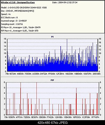

co do platinum palą sie u mnie przecietnie. jedynie dvd+rw maja bledy na poziomie 34tys. a zwykly dvd+r wyglada nastepujaca./moze gdyby palic je na Nec-u jak wyzej bylo by lepiej/
co do padnietych 200 sztuk plyt nie chce mi sie wierzyc. jesli jednak nastapila taka sytuacja mozesz je reklamowac, emptec daje gwarancje na swoje nosniki. moze lezaly w poblizu jakiegos grzejnika lub cos podobnego.

Napisany przez KLANDERS
U mnie sytuacja wygląda całkiem podobnie
Mimo, że u innych Patinum +R od Ricoh palą się wręcz rewelacyjnie
U mnie - rzekłbym - raczej średnio
Platinum x8 DVD+R burn x4 832 VS08

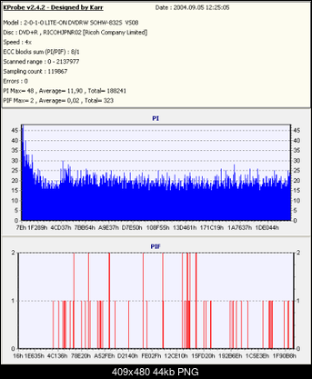

co do plyt emtec musze nie zgodzic sie z Kowanskim.
czy tak wyglada wykres plyty ktora nie jest warta 3,29 PLN
File Type: jpg emtec palony x2,4.jpg (67.1 KB, 322 oglądane)

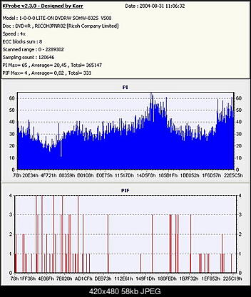

KProbe służy właśnie do sprawdzania jakości zapisanej płyty.
Napisany przez Andrzej Nie
Jeżeli szybkość zapisu nie ma wpływu na ilość powstających błędów, to w tej chwili ktoś podważa prawa fizyki!
Jednak są tutaj "fahowcy" - nie powiem!
Zapis x2.4 TDK +R:
Zapis x4 TDK +R:
Z testu, który przeprowadziłem sam byłem zaskoczony, ilość błędów przy wypalaniu x2,4 jest 3-krotnie większa.
