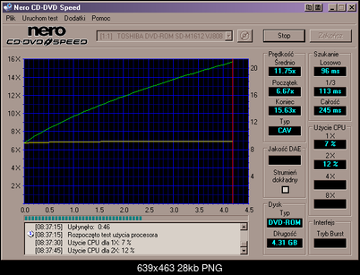

Marka ma znaczenie: płyty Hawk od MCC są dużo gorsze niż Verbatimy od MCC. Podobnie z Esperanzą: te z TY nie dorastają do pięt Verbatimom Pastelom.
Co do Platinum od Ricoha to polecam te płyty - wypaliłem ich ponad 50 na NEC-u i wszystkie śmigają. Jak robiłem K-Probe u kumpla to wypadały lepiej niż Verbatimy od MCC.
Załączam wykres z Nero CD-DVD Speed z Platinum DVD+R od Ricoha palonej na Necu.
File Type: png Platinum.PNG (28.3 KB, 345 oglądane)
